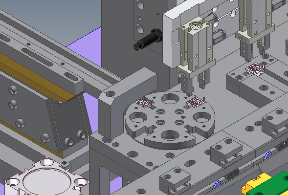

楼主: 烟草
我这样从振动盘取料行么?
 楼主| 发表于 2020-10-27 23:40:11 | 显示全部楼层
非标男 发表于 2020-10-27 10:18
要这个转盘的目的是什么?个人觉得可以考虑直接从直振末端取料。
取过料以后,还有一个高度检测和机器人取料,想在机器人向产品放料的时间,一次出够下次的量并提前做高度检测,这样节省TT
 楼主| 发表于 2020-10-27 23:41:27 | 显示全部楼层
大白小白 发表于 2020-10-27 09:24
供料速度要求多少ppm?
60件,现在正在联系振动盘厂家具体细节,因为第一次用振动盘,怕有问题
发表于 2020-10-28 08:45:40 | 显示全部楼层
两个件就需2个振动盘,看来预算很丰。
个人建议可以考虑其他方法。需要多翻翻视频,借鉴。
发表于 2020-10-28 17:52:56 | 显示全部楼层
思路没问题,这玩意我们有做过类似的产品
发表于 2020-10-28 19:46:25 | 显示全部楼层
陈丙挥 发表于 2020-10-28 17:52
思路没问题,这玩意我们有做过类似的产品
不用震动盘,可行么
发表于 2020-10-28 19:53:23 | 显示全部楼层
这个出料口需要增加一个顶出机构,看振动盘退出来,力会呈现递减趋势。
发表于 2020-10-29 08:26:06 | 显示全部楼层
你那个GT检测精度μ级的,旁边直振振动不会影响GT检测吗
 楼主| 发表于 2020-10-29 22:49:11 | 显示全部楼层
直震和这里不是连接的吧,明天问问振动盘厂家,确实没做过振动盘,要是有影响还要分开
发表于 2020-10-30 17:48:18 | 显示全部楼层
发表于 2020-10-30 22:29:57 | 显示全部楼层
烟草 发表于 2020-10-27 23:38
是担心卡料,你这个出料机构之前我们别的设计师用过,有时会卡住
应该是设计的槽口尺寸 和产品尺寸没设计好,应该产品稍稍突出槽口;
