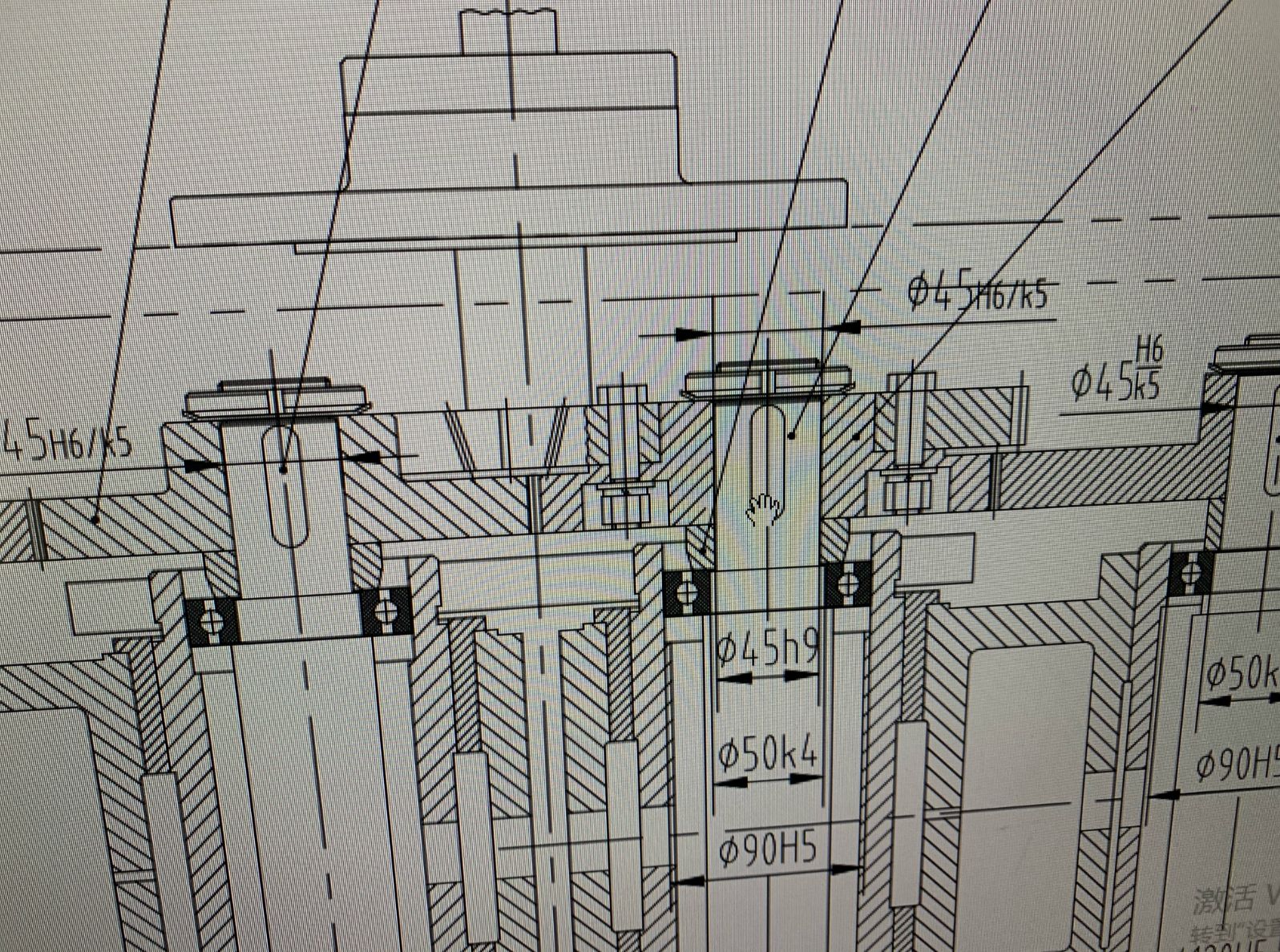

这个直齿轮和斜齿轮结合所需的螺钉配合公差多少合适

用铰制孔螺栓和配合公差即可

发表于 2020-10-23 22:34:05 | 显示全部楼层
按定位公差(小间隙配合)设计。
发表于 2020-10-23 22:38:58 | 显示全部楼层
我觉得定位和传递扭矩都不能靠螺钉。
发表于 2020-10-26 22:38:38 | 显示全部楼层
中间有涨紧套吧?
