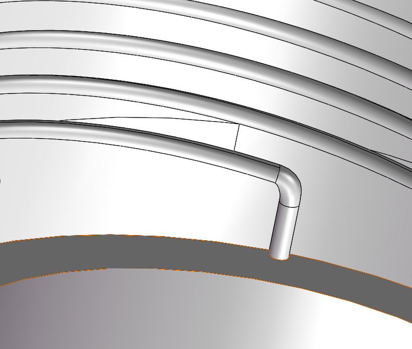

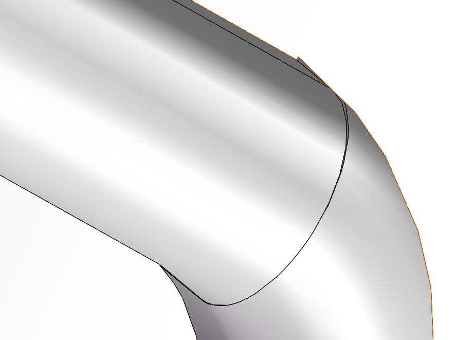

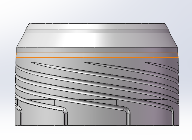

发表于 2020-10-22 14:40:56 | 显示全部楼层 |阅读模式
请教各位大侠,图中的流道过渡时,如何能做到平滑顺畅? 流道加工.rar (1.54 MB, 下载次数: 6)
 楼主| 发表于 2020-10-22 14:42:27 | 显示全部楼层
原文件用solidworks2020做的,怕有的大侠打不开,另存了igs和stp两个版本
发表于 2020-10-22 16:41:12 | 显示全部楼层
把圆角面删掉,用四边做面,设置与两个流道连接的面相切。
 楼主| 发表于 2020-10-22 17:15:55 | 显示全部楼层
如您所说,用边界切除解决了问题,万分感谢!

发表于 2020-10-22 20:20:38 | 显示全部楼层
做曲线扫码切除
发表于 2020-10-22 21:22:53 | 显示全部楼层
做曲面,用NX
发表于 2020-10-22 22:46:51 | 显示全部楼层
圆角小不?
