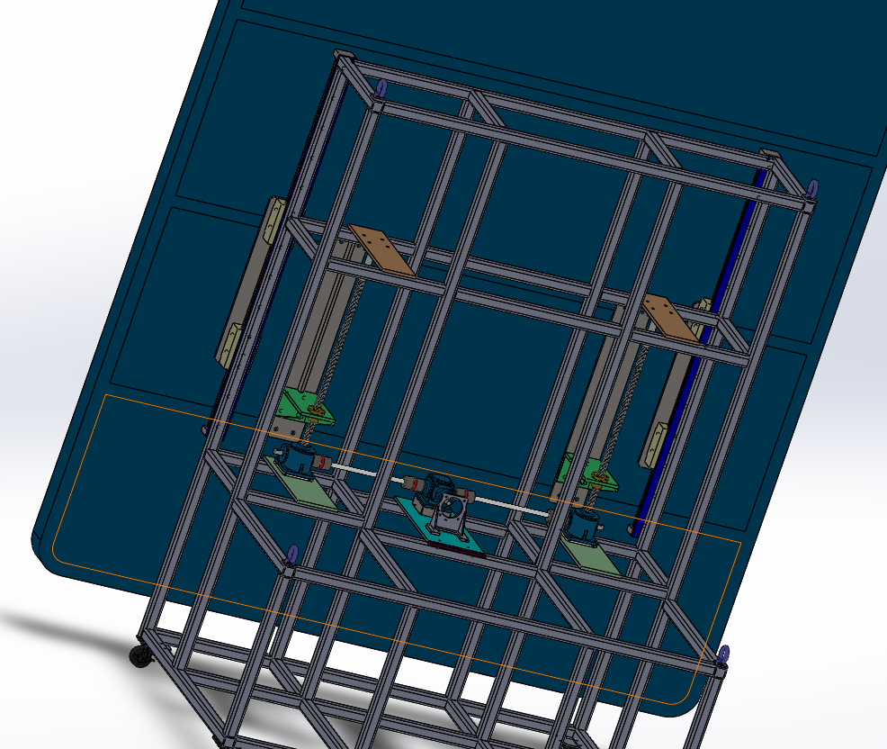

图片是目前设计的升降机,负载面板大概100kg,低速上下运动,新做设计,求大神指点,此设计有哪些问题,如何 改进优化。谢谢!

写个备注说明,做必要的解释说明,才方便大家帮你“指点”
冷不丁的一张图,看了也不知道从何说起。
发表于 2020-10-22 08:07:03 | 显示全部楼层
会不会倾翻?
发表于 2020-10-22 08:20:17 | 显示全部楼层
负载不小啊。结构看起来很单薄,啥状态下使用
发表于 2020-10-22 08:33:57 | 显示全部楼层
丝杆安装位悬臂那么长,单滑块导向吗?左右提升一般是一个模块组装好了直接搬到方通上安装,散件安装工作量太大了。
发表于 2020-10-22 08:36:43 | 显示全部楼层
这个传动轴,我很怀疑能否扛得住?貌似你用的蜗轮蜗杆,问题不大。后面配重确实是个问题。总感觉你这到时候装配是个问题。
发表于 2020-10-22 08:41:39 | 显示全部楼层
直线模组了解一下
发表于 2020-10-22 10:25:39 | 显示全部楼层
首先就是结构,负载100kg,目测比架子都重吧,提升得越高越容易翻车
发表于 2020-10-22 10:45:37 | 显示全部楼层
确定重心位置,防止侧翻。
发表于 2020-10-22 11:06:30 | 显示全部楼层
负载100kg,全矩形结构,没有斜拉,不用计算一看结构就有问题,运行不了多长时间就得散架
