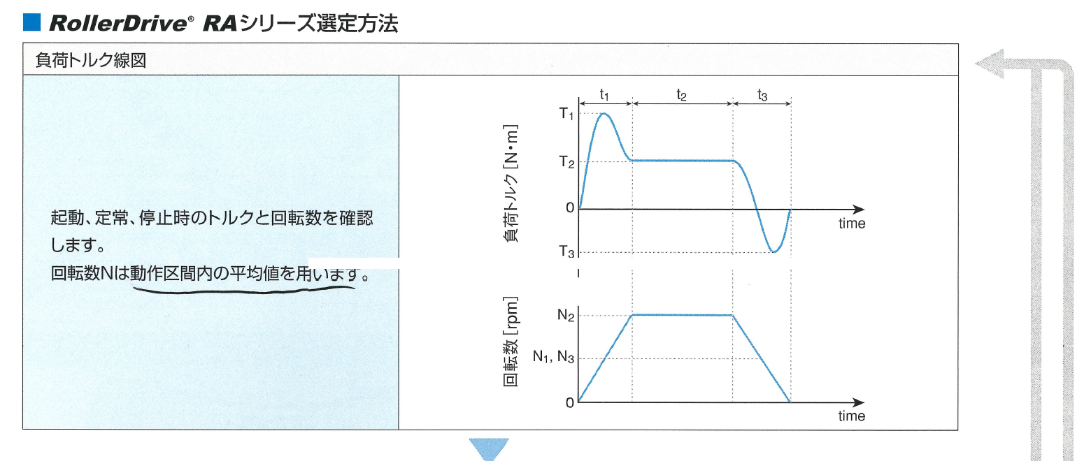

发表于 2020-10-21 14:34:53 | 显示全部楼层
shentu 发表于 2020-10-21 12:36
重要的是过程,怎么计算的。
结果仅仅是一方面,过程更重要。
可以参考下:
三共RollerDrive计算式I
三共RollerDrive计算式I
三共RollerDrive计算式II
三共RollerDrive计算式II
三共RollerDrive计算式III
三共RollerDrive计算式III
日本文~  发表于 2020-10-21 16:02
