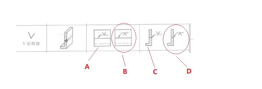

机械设计手册上,V形焊缝,如图示,A、C是对的,B、D是错的吧,为何还要保留B、D?
发表于 2020-10-20 20:00:00 | 显示全部楼层 |阅读模式
大家好!机械设计手册上,V形焊缝,如图示,A、C是对的,B、D是错的吧,为何还要把B、D画上?谢谢!
发表于 2020-10-20 20:47:00 | 显示全部楼层
因为虚线允许画在实线上也可在实线下。
发表于 2020-10-20 22:09:52 | 显示全部楼层
给出来,是不是为了对比理解?
发表于 2020-10-21 09:06:56 | 显示全部楼层
实线的焊接符号表示箭头位置焊接,虚线的焊接表示箭头指的对称面,虚线实线均可在实线上或下面
发表于 2020-10-24 12:29:32 | 显示全部楼层
BD这种标准方法最好不要用,会被现场的现场制造人员喷的!
发表于 2020-10-28 10:06:05 | 显示全部楼层
这个是坡口开在正面和方面的区别。
