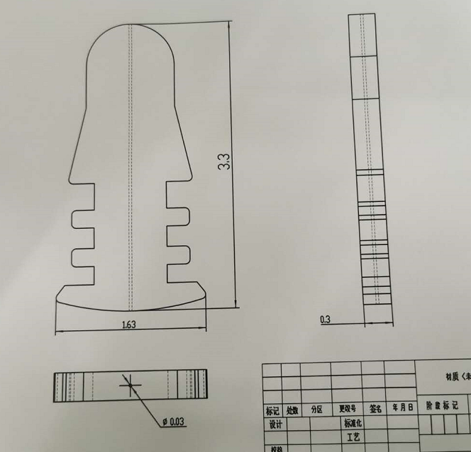

尺寸如图片,材质希望是PVC、PC,需满足可植入人体的标准,不锈钢也可
难点在于厚度0.3mm薄片如何在侧面加工出0.03的微孔出来,长径比实在有点大,各位有解决方案的话可以联系我

用0.03的金属丝(强度较好)直接注塑在里面,然后,在金属丝二端加热,将金属丝抽出。只是这0.03的金属丝,是不是能够保证足够的强度,不至于拉断。

 楼主| 发表于 2020-10-21 10:30:54 | 显示全部楼层
qiuhongj 发表于 2020-10-20 12:26
用0.03的金属丝(强度较好)直接注塑在里面,然后,在金属丝二端加热,将金属丝抽出。只是这0.03的金属丝, ...
是的  强度很难保证  不好抽丝
