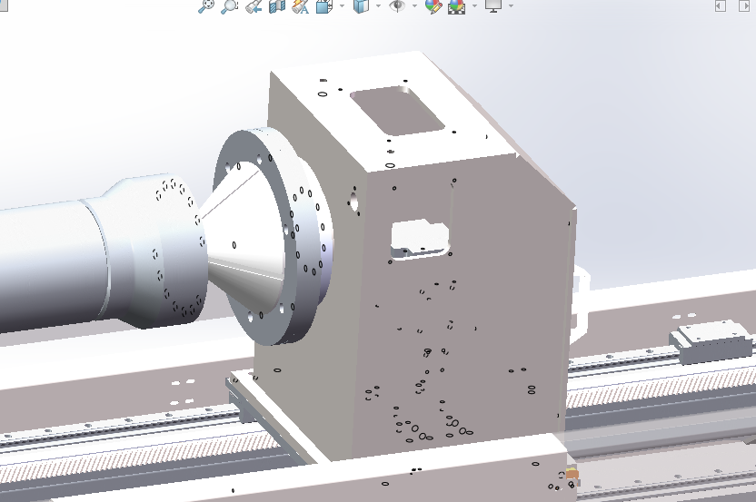

头尾架变位机焊接,装夹轴类零件(直径300左右重300kg不到)头架为卡盘夹紧内孔,由于行程大尾架伺服电机加顶尖驱动移动加顶紧,不想采用常规气动或液压顶紧,问题为用私服加减速机是否可行,需要注意什么啊

我觉得不好。
驱动用电机顶紧那一下还是能可调,能软好。
发表于 2020-10-17 20:39:04 | 显示全部楼层
用伺服电机加减速机的话,为啥不用电缸呢。。但是气缸不香吗,,价格还便宜。。
发表于 2020-10-17 21:13:14 | 显示全部楼层
一定要增加锁紧装置,电机的顶紧力可能会不够的
 楼主| 发表于 2020-10-17 23:25:33 | 显示全部楼层
行程大啊两三米呢
 楼主| 发表于 2020-10-17 23:26:58 | 显示全部楼层
顶紧力算了下400公斤
 楼主| 发表于 2020-10-17 23:28:36 | 显示全部楼层
未来第一站 发表于 2020-10-17 15:41
我觉得不好。
能软也很尴尬,要气缸
发表于 2020-10-17 23:36:21 | 显示全部楼层
头架为卡盘夹紧内孔?
卡盘涨紧内孔?
 楼主| 发表于 2020-10-17 23:39:05 | 显示全部楼层
大白小白 发表于 2020-10-17 23:36
头架为卡盘夹紧内孔?
卡盘涨紧内孔?
卡盘涨紧的
