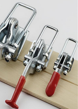

安装方式,快卸方式
发表于 2020-10-19 08:51:28 | 显示全部楼层
必须要用一个平板安装吗?可以换一个结构,采用抱夹,抱夹采用类似自行车座管夹的结构,能快速拆装,再结合一些其他的定位方式应该能在满足强度的前提下实现你的快速拆装要求

发表于 2020-10-22 15:30:17 | 显示全部楼层
给工人配个电动扳手,实在不行设计个多头电动扳手。不就拧螺栓快了,不用改了啊

01.png 肘夹装在两侧面,用死点的拉力锁紧。你目前的结构用肘夹的下压力压紧,当然就要选用很大的肘夹了!
 楼主| 发表于 2020-10-25 11:09:32 | 显示全部楼层
是的,我选用的400kg的下压力的,不知道够不够。右边悬臂太长了,1m的悬臂,整个右边主要是连杆比较重,垂挂的盒子里面就一个传感器。

设计的时候因为右边悬臂物力臂太大,需要肘夹压紧力很大,选型肘夹的时候,要么压紧力够的,肘夹尺寸太大 ...
您好,请问什么方面离谱,方便解释一下吗
 楼主| 发表于 2020-10-25 11:19:57 | 显示全部楼层
加肥猫devil 发表于 2020-10-19 08:31
四百千克做这种结构一定要考虑安全,不能光考虑快拆快装
我也觉得,但是没办法,想不到其他更好的办法了,一个肘夹400kg,再大的安装尺寸保证不了
