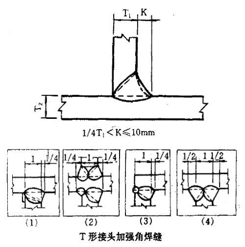

请问下这个焊接符号里,20是哪个尺寸?

|lgh999111发表于 10-16 17:24坡口焊的深度,上面6mm角焊,实际上6mm是不够的,覆盖不了
请教一下需要多大的焊脚。

应该是H
发表于 2020-10-19 17:15:11 | 显示全部楼层
单侧坡口正常不小于45°,就是上面宽度也是20mm,在20mm的焊道上面再焊接6mm怎么覆盖?没啥用
发表于 2020-10-19 17:17:52 | 显示全部楼层
你这个标注错了。中间那个6应该是标注坡口角度的地方,标注角焊缝尺寸在角焊缝左侧标注,比如6x8
发表于 2020-10-19 17:19:48 | 显示全部楼层
博越之星 发表于 2020-10-17 15:34
请教一下需要多大的焊脚。
这个看实际需要,还得看坡口角度,一般要盖过坡口焊的宽度
请教一下需要多大的焊脚。
这是建筑钢结构设计规范的规定。
发表于 2020-10-20 08:14:49 | 显示全部楼层
对照标准寻答案,一般没啥大问题
