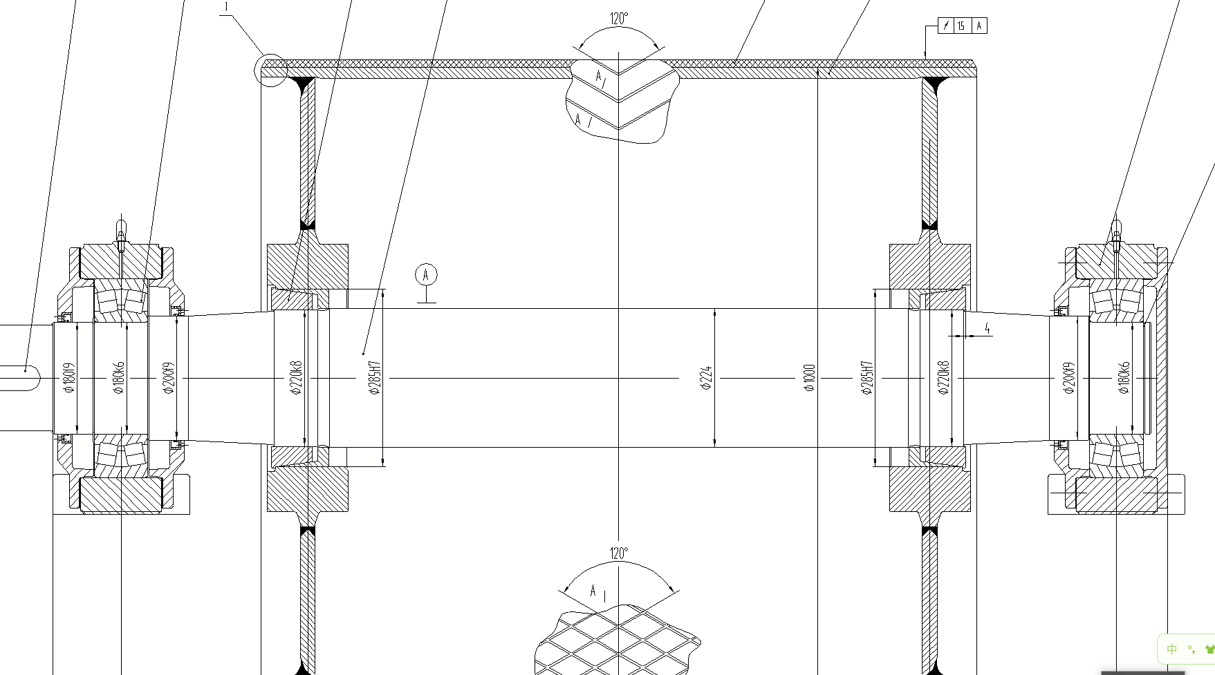

大家好!图中红圈处两个尺寸是关联尺寸,不能走自由公差,具体公差如何计算?谢谢!

我就不信了。。。。。。这玩意你尺寸偏大0.2,它就会爆炸了?
我就感觉这个画图的时候可以调整一下吧,搞得出现小数

这种调心滚子轴承是单独一个用的吗,两个一起用的话,一边是全部固定的,一边是有游隙的啊,你只给了一个片面的涂,不知道怎么说

参考一下滚筒的图

changzheng 发表于 2020-10-16 14:18
端盖贴严轴向留间隙或按3#
受教了,谢谢。那我之前设计的都有问题了,虽然设备实际没有问题,但是设计有问题

查符合你的设备运载的机械强度精度要求,就可以了

没有哪个端盖是同时压紧轴承端面,并且同时自身也严密地贴合在固定面上的?两个同时,这种可能性几乎为0。大多数工程师的作法都是满足轴承定位的需要,即满足压紧轴承端面,自身端面,并不贴合在安装面上。
这样做会有什么问题吗?端盖会倾斜?或许会,但它并不会影响到轴承的端面压紧,主要功能得到保证即可。

反过来有可能压不紧,这个是对的。

我觉得端盖压紧就应该有间隙,然后用螺钉锁紧扭力控制压紧力。如果没有间隙,鬼知道只是面贴死了还是压紧了。

我个人是极度赞同你的说法的,我也是这么做的。

实际情况通常是:在轴承盖和座之间是加密封垫调整的;而轴承盖和轴承外圈之间有金属垫片用来调整的。LZ只要把相关尺寸给出负的,不能因为尺寸长而在轴承盖和座之间生成间隙即可!有间隙不贴 合不漏油吗?螺栓不拧紧不松动吗?重点说一句:没有不贴合的!必须贴合螺栓拧紧!另外标准的商品轴承座是如下样子的
