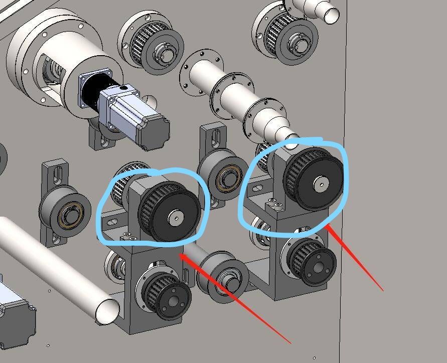

大家好!图中红色箭头这里两个有什么好办法做成一体吗?(不计成本)
发表于 2020-10-12 15:40:18 | 显示全部楼层 |阅读模式

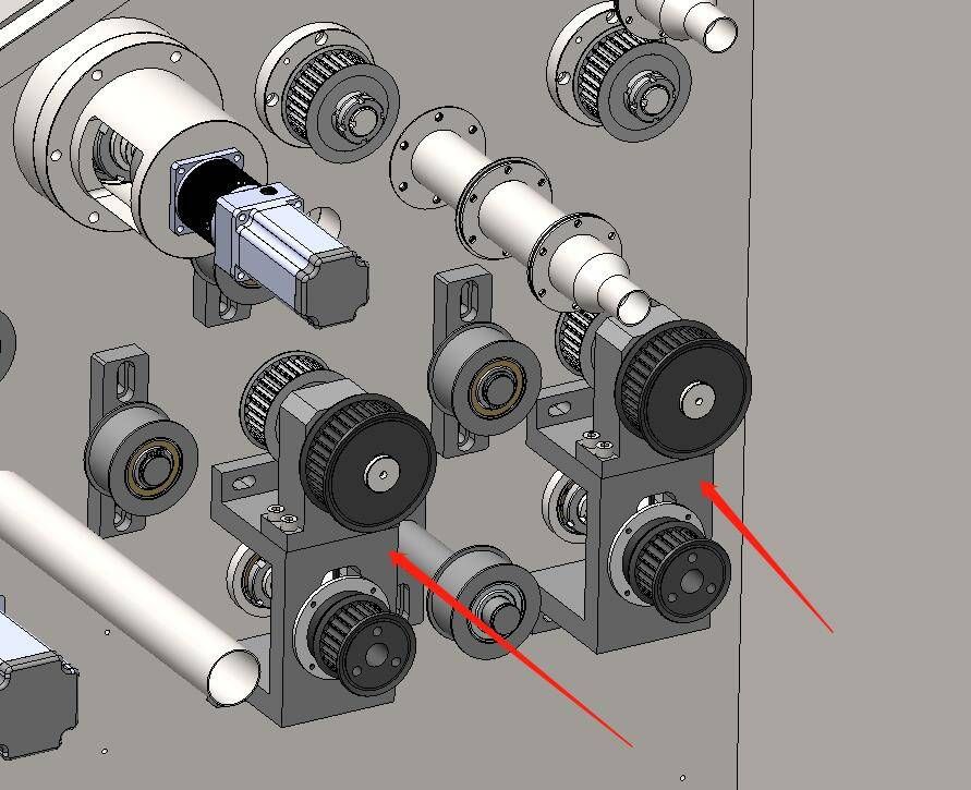

大家好!请教下各位,如下图所示,红色箭头这里两个有什么好办法做成一体吗?(不计成本)
 楼主| 发表于 2020-10-12 15:41:13 | 显示全部楼层

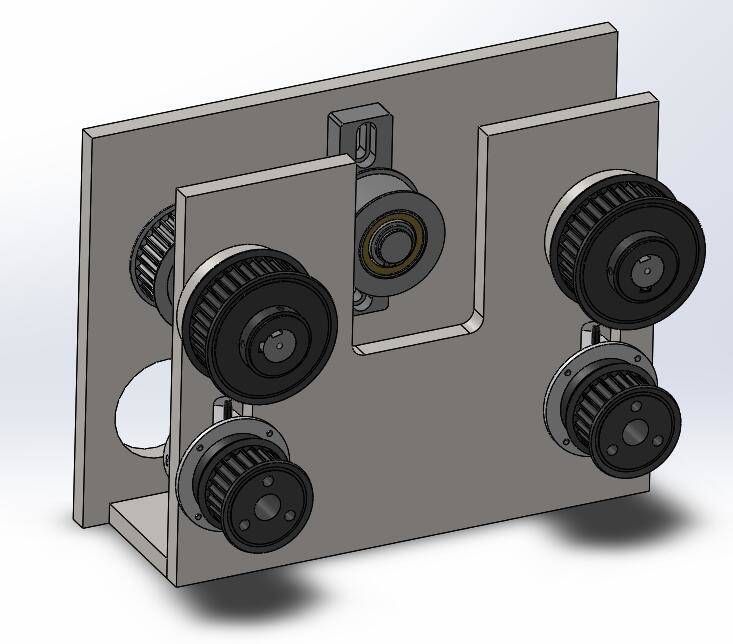

做了个这样的,但是人安装不好装。
发表于 2020-10-12 15:43:08 | 显示全部楼层
做一个整体的焊接支架,应该就可以吧
发表于 2020-10-12 15:57:12 | 显示全部楼层
第一,这两块板不能这样安装,这样精度会降低,累积误差被放大。
第二,如果考虑到方便安装、调试的话,红色箭头所指这两块板就不要设计成一块板了。应该没什么好方法,本来空间就比较拥挤。
第三,成本还是要在意的吧。。不知道你们领导说不用在意成本,还是你自己说的,红色箭头所指两块板,每一块都可以单独分为三块板,降低加工难度,降低成本。
发表于 2020-10-12 16:05:27 | 显示全部楼层
上下同步带轮的支撑板为什么要分别用两块板?你做成一体的想法是什么?
发表于 2020-10-12 19:56:24 | 显示全部楼层
不惜成本就精铸
发表于 2020-10-12 21:14:39 | 显示全部楼层
两块板中间增加一个横梁,用螺栓固定
发表于 2020-10-12 21:23:25 | 显示全部楼层
是否考虑焊接后再精加工一刀?
发表于 2020-10-12 22:05:46 | 显示全部楼层
都不计成本了,那就随便连呗
发表于 2020-10-13 08:14:29 | 显示全部楼层
都不计成本了,那就随便整
