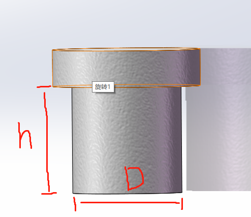

铆钉高度和直径检测,精度0.02mm,哪位大神做过啊
发表于 2020-10-12 10:53:37 | 显示全部楼层 |阅读模式
有什么方法能够测量这两个尺寸么?需要自动检测的

一套视觉直接搞定

磁座百分表(杠杆表)

打电话问问基恩士,他们会给你推荐配套的方案和产品。
发表于 2020-10-12 12:57:59 | 显示全部楼层
接触式位移传感器即可搞定 精度在微米级别。松下HG-S和基恩士GT2系列,或者选择非接触式激光位移传感器,如果铆钉反光就用不了。
发表于 2020-10-12 15:30:57 | 显示全部楼层
yien 发表于 2020-10-12 11:14
一套视觉直接搞定
0.02视觉估计不行
发表于 2020-10-12 16:11:51 | 显示全部楼层
视觉的精度,主要取决于相机的像素以及工件需要测得尺寸的视野有关系,如果这个工件不大的话,一点问题都没有
发表于 2020-10-12 16:49:04 | 显示全部楼层
看CCD像素还有取像视野,只要像素高,视野小,精度到0.002都可以。
