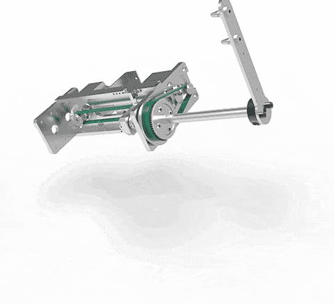

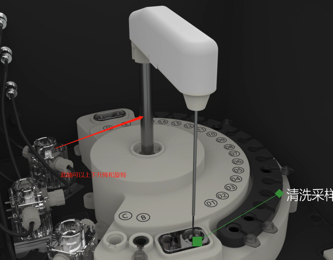

各位大佬帮忙看如下的图片,里面的立轴可以上下升降并且可以旋转,求助一下各位能看出来是什么结构吗?这个结构挺精巧的,先学习一下。能否画个简图简要说明一下运行关系或者画个结构示意图。因为成本问题暂时不考虑用滚珠花键丝杠。

感觉这是医疗器械?

有一个问题,它旋转的时候本身生不生降呢,有可能升降量太少你看不出来
如果旋转的时候本身也在升降,那么这个结构就很规范了。 带微调的丝杆对中机构,就是把丝杆上带两个输入端,一个升降一个旋转  发表于 2020-10-12 11:24

 楼主| 发表于 2020-10-12 13:02:48 | 显示全部楼层
zhufeng_hgp 发表于 2020-10-12 11:07
上下升降和旋转是要单独控制吗,有无精度要求,旋转角度固定?升降距离可控?,什么都不说怎么回答
是属于医疗器械里面用的马上下升降和旋转需要单独控制。精度±0.1mm.没有升降角度固定,升降距离在70mm可控,有光电开光做为零位
 楼主| 发表于 2020-10-12 13:06:04 | 显示全部楼层
统一回复:升降和旋转是单独控制的,非常肯定旋转的时候不升降。另外考虑到成本希望可以采用步进电机+光电开关那种。基本上没有高精度要求。正常的精度都可以
发表于 2020-10-12 13:57:47 | 显示全部楼层
fenhaijin 发表于 2020-10-12 13:02
是属于医疗器械里面用的马上下升降和旋转需要单独控制。精度±0.1mm.没有升降角度固定,升降距离在70mm可 ...
不想用花键丝杆的话,就分别做成一个升降轴和一个旋转轴。这样Z轴方向上占用空间会比花键丝杆的大一点。花键丝杆可以参考SCARA机器人
