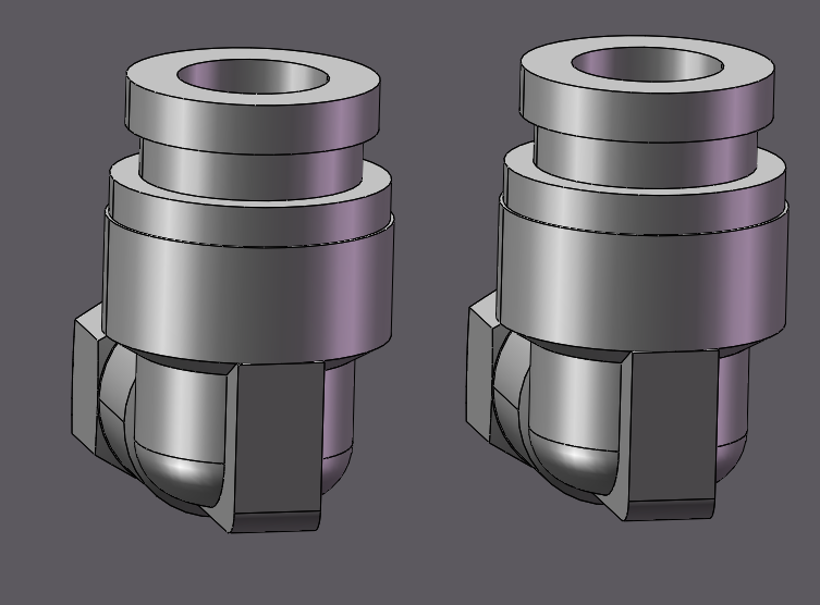

SMC的这种L型快速接头,安装时需要旋转整个接头吗?还是只要旋转外六角卡口就行了?
感觉这个安装距离不太够,16mm。
谢谢!
发表于 2020-10-11 13:23:02 | 显示全部楼层
图示弯头必须整体转动
发表于 2020-10-11 13:58:17 | 显示全部楼层
弯头不需要整体旋转。旋转部分只是外六角部分。
发表于 2020-10-11 14:32:13 | 显示全部楼层
六角部分单独转动

发表于 2020-10-11 18:52:51 | 显示全部楼层
只是金属部分转动就可以。。
发表于 2020-10-11 19:51:15 | 显示全部楼层
正解。
发表于 2020-10-11 20:43:51 | 显示全部楼层
外六角部分是那种类似卡套式的
