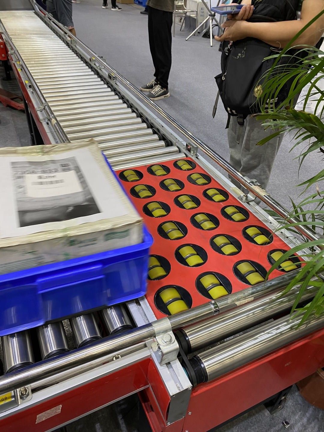

现在流行转角,这是在物流展上拍的照片,具体结构我也不清楚,但能做到公司肯定很多

不错。可参考。转角滚轮是可以旋转,进行换向。
