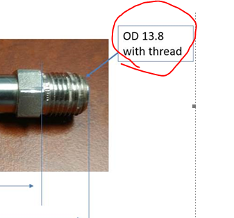

请问大神们这个OD13.8是什么螺纹啊?主要是需要画个治具和它相配合,谢谢各位了!
发表于 2020-10-9 10:35:51 | 显示全部楼层
外径13.8带螺纹,多大螺纹你得问设计,估计是M14吧

发表于 2020-10-9 11:48:43 | 显示全部楼层
这个应该是英制的2分牙

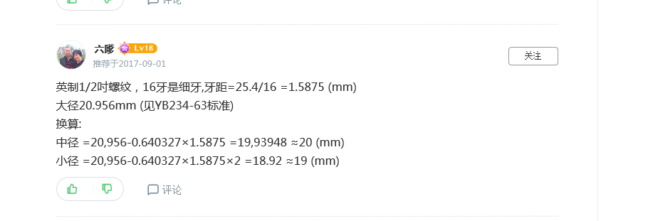

是指这个吗?
 楼主| 发表于 2020-10-9 13:18:21 | 显示全部楼层
还是指1/4英寸的管螺纹?
发表于 2020-10-9 17:12:23 | 显示全部楼层
连接胶管总成的吧,应该是M14×1.5
发表于 2020-10-9 19:16:08 | 显示全部楼层
应该是M14的细牙螺纹。。。
发表于 2020-10-9 20:25:10 | 显示全部楼层
四分之一管螺纹l
发表于 2020-10-9 21:25:15 | 显示全部楼层
M14×1.5的吧,管路里这个很常用。
