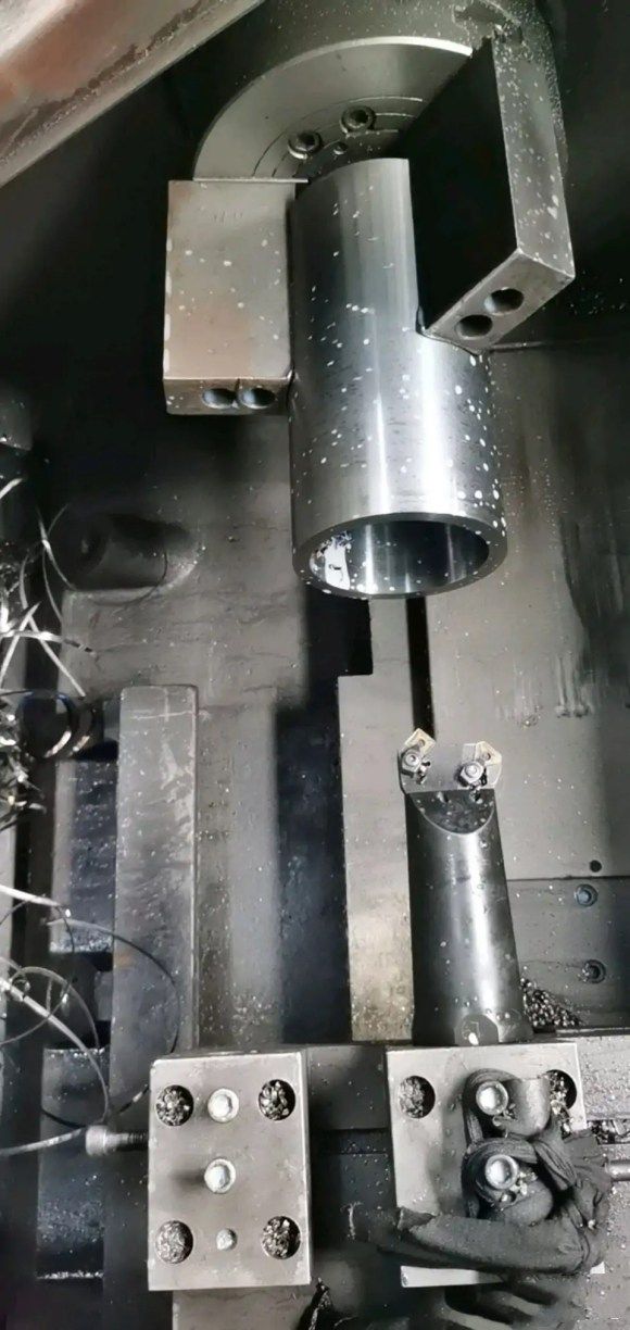

     复合加工刀具有以下特征:                       1)可同时或顺序加工几个表面,减少机动和辅助时间,提高生产率;
/ l, g: {+ S5 W9 J. g/ y+ g                       2)可减少工件的安装次数或夹具的转位次数,以减小和降低定位误差;
' ~" v, t+ p- g% [                       3)降低对机床的复杂性要求,减少机床台数,节约费用,降低制造成本;
2 Z/ b) X. |9 I  K' Z' F. R                       4)可保证加工表面间的相互位置精度,加工质量高。0 M/ o: I) @& |2 Z
) [& q- c, C  h' [; S! X! b- U! L- v, ~

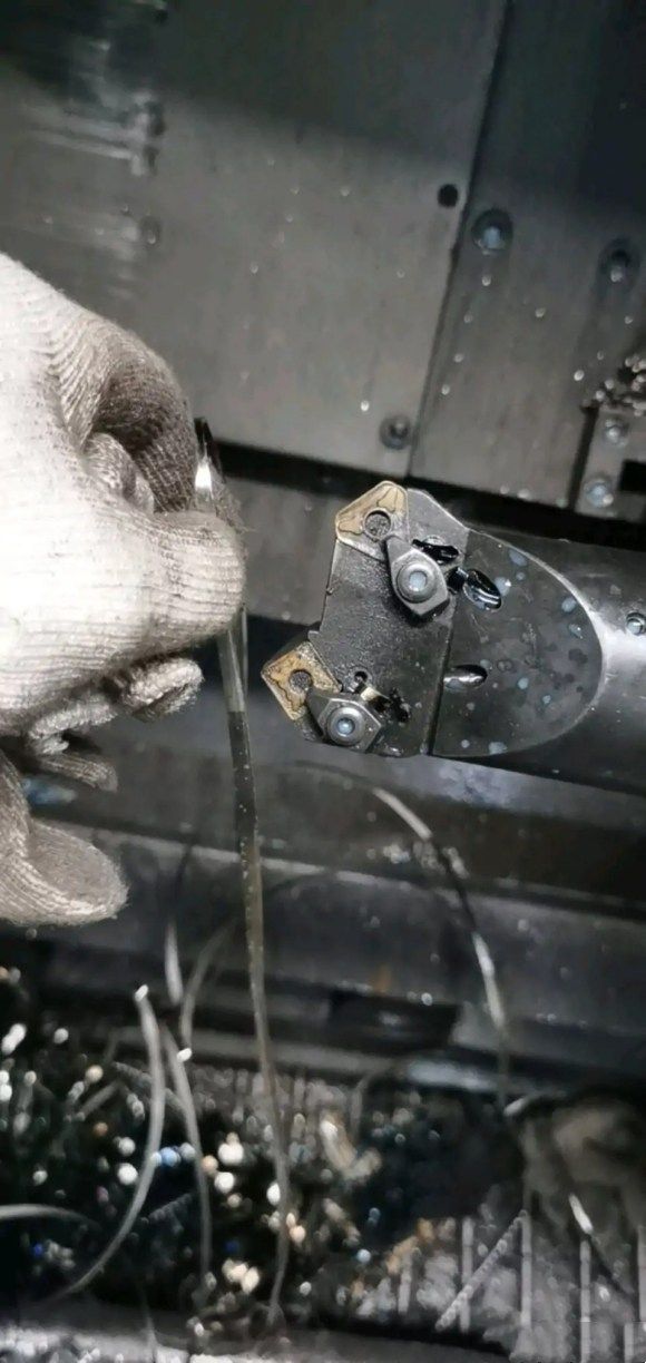

下图中的刀杆,可以有多种的加工用途: 1 O: x. L% R( Q) p3 I' C5 _9 g; t4 [+ {
                                                            1、车削端面(一定的范围内); m. W1 b* @, ]- h" M3 ~  U2 L
                                                            2、内孔粗加工
4 k5 Z% p5 y5 L) b; e3 J1 D+ t3 E/ I                                                            3、内孔、外圆直接倒角. G1 w6 M' C9 U" u; H

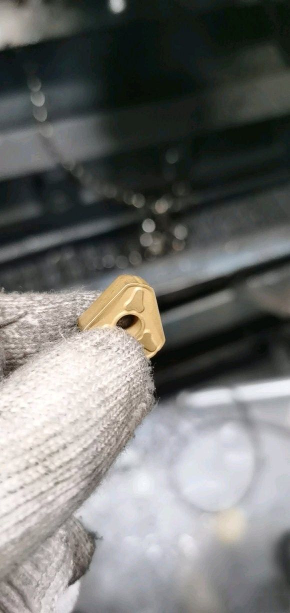

刀片的选择很经济实惠,0后角的刀片可以使用刀片的正反两面,照片中的方形刀片和三角形刀片分别可以使用8个和6个刀尖,直接45度的倒角边可谓是利用刀片到极致,没有一点浪费,所以,非标刀杆的设计者要有很强的工艺功底才行。

 楼主| 发表于 2020-10-9 21:05:34 | 显示全部楼层
阿郭的机械工艺 发表于 2020-10-8 21:17
; I8 y  }" A& q5 f" h# j定制的刀杆吧
( g1 q/ _% ^, w8 M1 m' [. X
根据工件形状的需要,订制的非标刀具,提升了加工效率7 V# `' E* n2 x+ ?9 d! ^
发表于 2021-11-25 19:24:49 | 显示全部楼层
 楼主| 发表于 2021-11-25 20:06:17 | 显示全部楼层
cch88888888 发表于 2021-11-25 19:24
* T& V" q) T/ f根据工件形状的需要,订制的非标刀具,提升了加工效率
" u; h9 u& m7 j& X/ v) j) p数量越大的工件,订制非标刀具就越有优势( O3 j! o+ x4 u- }9 m
