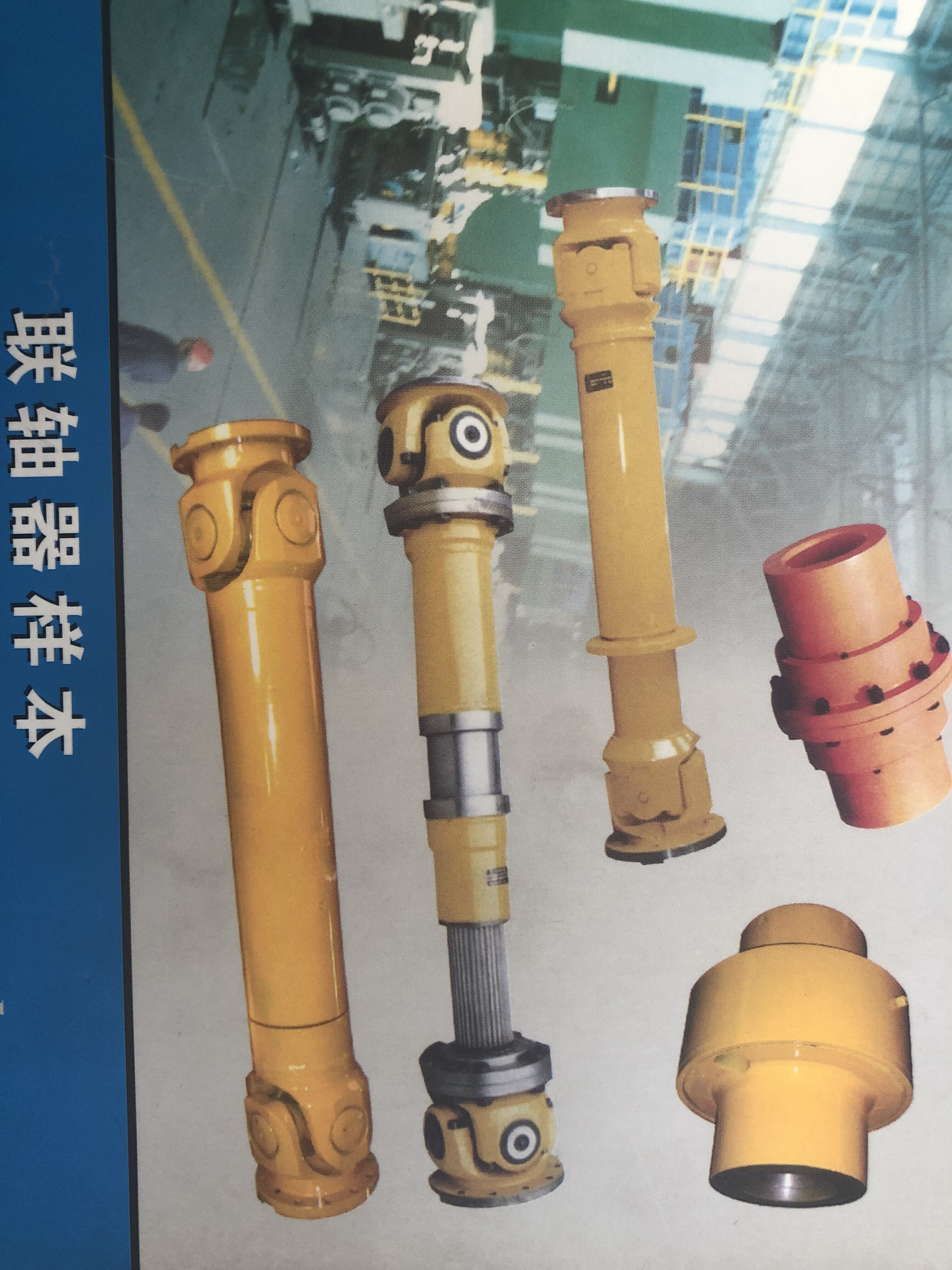

请问有没有伸缩量1米的万向联轴器?

这个可以有。
可是,你不说用在什么样的尺寸关系、动力关系的设备里,可能,还真没有办法找出来。
发表于 2020-10-6 21:08:33 | 显示全部楼层
试试带花键的万向节。
发表于 2020-10-6 22:50:00 | 显示全部楼层
要看比例啊,如果轴头就30毫米粗,一米长万向,你要考虑万向节轴的扭转变形,如果把万向节做大了,你的输入输出轴头够力支撑么,还有因为设置这个万向节的动力损失。
发表于 2020-10-8 15:38:28 | 显示全部楼层
这么大尺寸的伸缩量,这样的联轴器也不会稳定的!
发表于 2020-10-8 16:35:52 | 显示全部楼层
伸缩和万向节分开,伸缩机构加上万向节
发表于 2020-10-9 15:14:38 | 显示全部楼层
支持楼上的,结构简单办法多
发表于 2020-10-10 13:37:39 | 显示全部楼层
万向带伸缩,可定制的标准产品,你找联轴器厂家一提就知道了
发表于 2020-10-10 14:37:13 | 显示全部楼层
冶金设备联轴器。问问厂家就行
发表于 2020-10-13 13:09:52 | 显示全部楼层
不建议伸缩量太长,整体长度会加长,直径加大,要求的配合精度高。伸长后会破坏动平衡。伸缩量是为了安装方便,够用就行太长了需要定制,价格会高很多,效果也不好.
