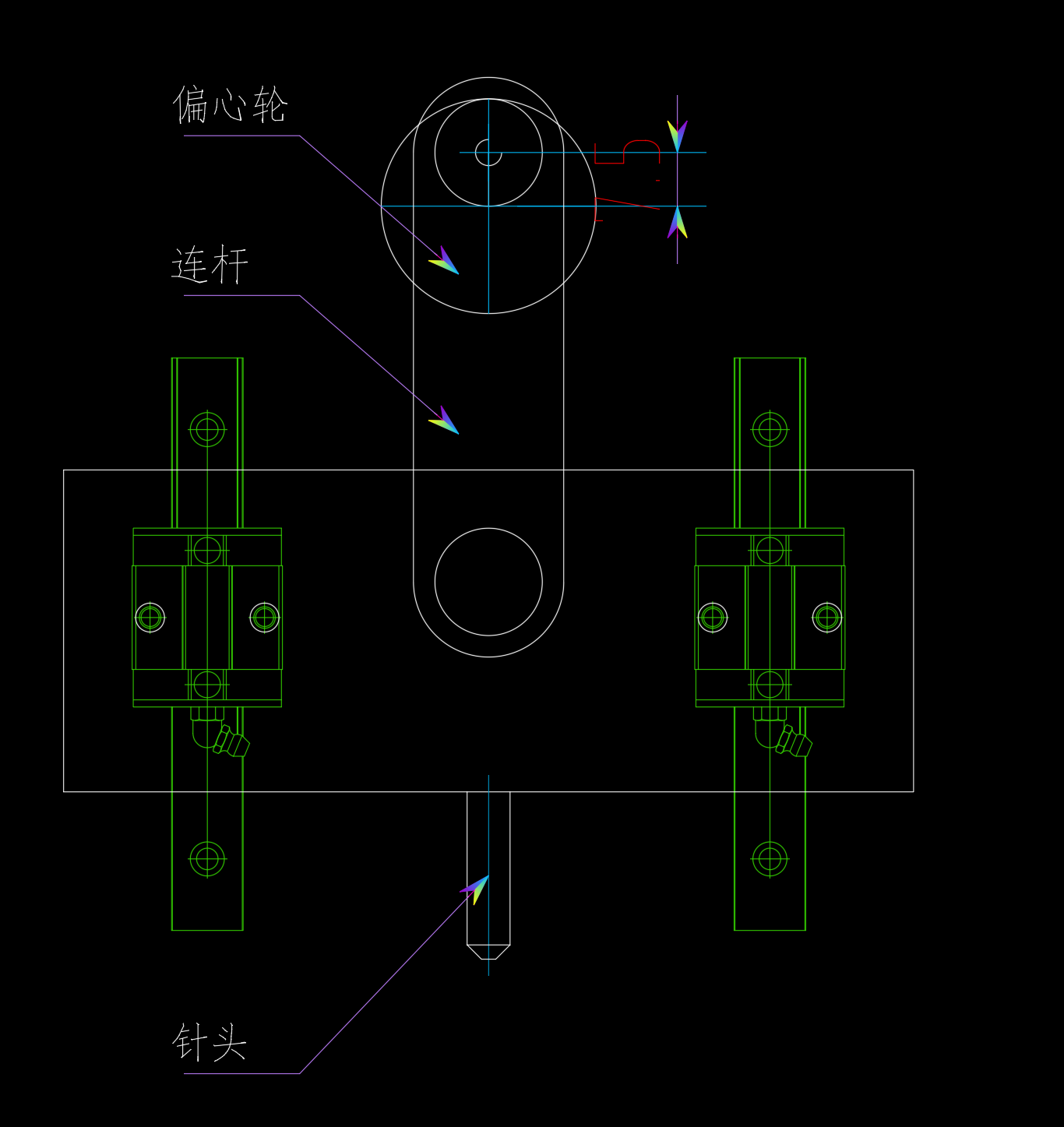

如何设计高速短行程往复运动+整体水平旋转90度的精密机构?
发表于 2020-10-2 16:40:38 | 显示全部楼层
步进电机+偏心轮+滑块
发表于 2020-10-2 17:20:02 | 显示全部楼层
aduoken 发表于 2020-10-2 16:40
步进电机+偏心轮+滑块
要求可调行程
发表于 2020-10-2 19:53:59 | 显示全部楼层
做成可分离调节偏心轮
 楼主| 发表于 2020-10-2 20:21:42 | 显示全部楼层
|aduoken发表于 10-02 19:53<br>做成可分离调节偏心轮
凸轮上不同的固定点吗,那还是实现不了自动控制吧
发表于 2020-10-2 22:32:27 | 显示全部楼层
不建议整体做成旋转,在机构的末端增加才是比较合适的。
 楼主| 发表于 2020-10-2 22:36:32 | 显示全部楼层
|远祥发表于 10-02 22:32不建议整体做成旋转,在机构的末端增加才是比较合适的。
不是很理解啊,先是往复运动这套机构肯定是一体的,不把它整体旋转90度,如何实现旋转呢
发表于 2020-10-3 00:14:42 | 显示全部楼层
biduren97 发表于 2020-10-1 22:50
滚珠丝杆 电机正反转会有启动时间,不符合要求
“1. 高速往复运动,往复行程在15mm左右,精度正负0.05,最好能电控调节”
高速有数据吗?
往复行程,最小多少,最大多少?
既然是打印头,z轴行程应该固定吧
 楼主| 发表于 2020-10-8 11:08:00 | 显示全部楼层
|大白小白发表于 10-03 00:14<br>“1. 高速往复运动,往复行程在15mm左右,精度正负0.05,最好能电控调节”<br>高速有数据吗?<br>往复行程,最小多少,最大多少?<br>既然是打印头,z轴行程应该固定吧<br>
高速最高极限应该在1m/s,
往复行程目前有13mm,11mm,10mm,
这些会根据图纸要求变动,所以要可调
 楼主| 发表于 2020-10-8 11:08:50 | 显示全部楼层
z轴不用考虑,需要考虑的是转向90度
发表于 2020-10-8 16:51:50 | 显示全部楼层
如果不差钱,我倒是有个提议,可以使用滚珠丝杆花键,两个动力电机(高速最好伺服),一个控制升降,一个控制旋转(类似四轴机器人的Z轴)
