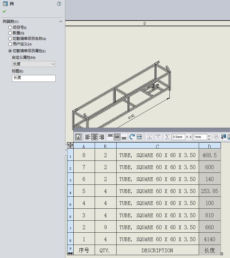

SOLIDWORKS切割清单保存为装配体时,明细表中对应零件的数量有bug?
 楼主| 发表于 2020-10-1 09:37:38 | 显示全部楼层
|1074433872@qq.c发表于 09-30 08:01右键列 设置一下属性 属性连接的数据错了
 楼主| 发表于 2020-10-1 09:38:09 | 显示全部楼层
|远祥发表于 09-30 13:40是不是数量这一栏设置错了,链接成长度了?

 楼主| 发表于 2021-8-29 06:43:32 | 显示全部楼层
|1074433872@qq.c发表于 10-04 08:21<br>这样不行吗 设置完之后保存模板就行<br>
手机APP看不见你的图
 楼主| 发表于 2021-8-29 07:31:22 | 显示全部楼层
1074433872@qq.c 发表于 2020-10-4 08:21
5 R  D6 Y6 u( m# s+ B这样不行吗 设置完之后保存模板就行
: h, w6 }4 L. ^7 u% m% h" l不是长度问题,数量不对,默认的数量却是长度;
5 k0 C# q$ i& ]8 O& ^# f1 B" z1 C& h- b: {. ?) I& H+ q) p
