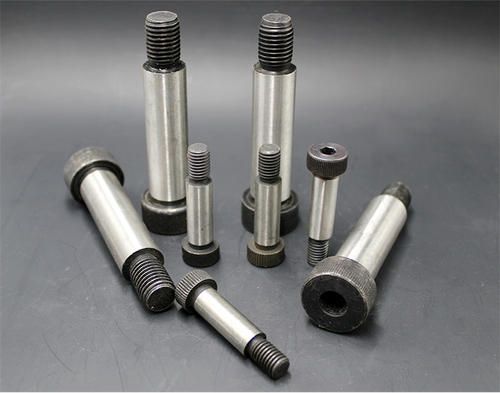

请教下,在一块大板上放置许多夹具组件(光路调试),想要通过精准定位来保证一致性,以便在零件更换时直接更换,不用再做调试目前是用销钉的方式,有没有别的方式也可以适用的

发表于 2020-9-27 18:09:20 | 显示全部楼层
这是绞制孔螺栓,上半段的没有螺纹起定位作用,定位精度较好。
