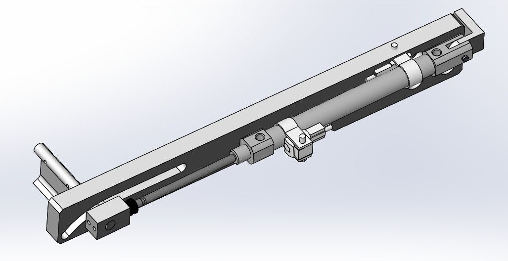

一个气缸实现拨板曲线运行
发表于 2020-9-28 17:58:52 | 显示全部楼层
固定的立板上做个凸轮槽,运动的板锁个小的随动器就可以实现了,以前我做过,用来刮锡渣的

发表于 2020-9-29 11:32:28 | 显示全部楼层
看看行不行
去回的轨迹是相同的,LZ要的不是这个,回程再开个槽就好了。  发表于 2020-10-10 08:48
发表于 2020-9-29 19:49:30 | 显示全部楼层
楔块? 回位靠拉簧拉回来
发表于 2020-10-1 19:52:54 | 显示全部楼层
75u45herbgfdbg5urt

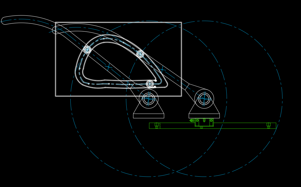

发表于 2020-10-1 23:30:56 | 显示全部楼层
看看这样 行不行
543143.ergreg
543143.ergreg
发表于 2020-10-6 08:18:39 | 显示全部楼层
用凸轮结构协助抬升,还可以控制行程。材料,看温度选择。
发表于 2020-10-7 08:04:09 | 显示全部楼层
wen57 发表于 2020-9-28 11:49
刮板一端铰接,中间连杆走槽型轨道,气缸推的时候走一个轨道,回程的时候走另一个轨道
瑞宏的?
发表于 2020-10-9 21:38:37 | 显示全部楼层
不是。。。自己瞎琢磨的方案
发表于 2020-10-9 21:45:47 | 显示全部楼层
aduoken 发表于 2020-10-1 23:30
看看这样 行不行
应该还得加个开关吧
