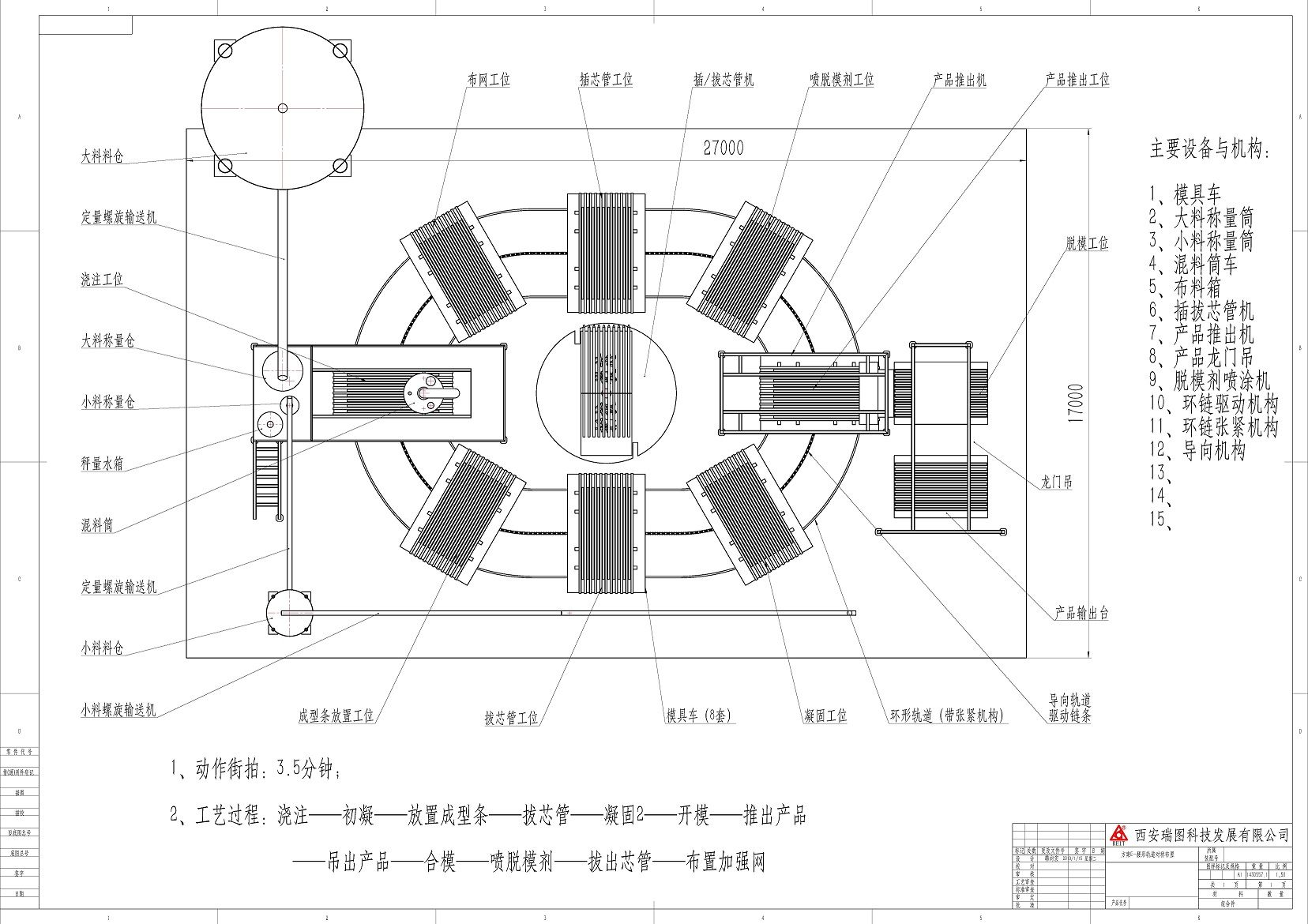

下面是石膏内墙板全自动浇注生产线设计方案布置图,分享给大家,有用得着的可以更进一步讨论。有必要时可以下载PDF(和图片一样),怕有人后悔下载了

图纸中单位名称不隐去,不怕这家公司找你麻烦?
大意了  发表于 2020-9-26 09:13
