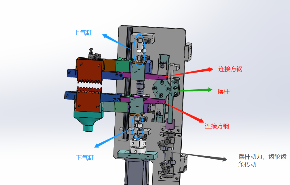

现在的情况不知道是方钢加工粗糙度的问题还是加工精度的问题,方钢在摆杆作用下现在卡死。
这是个剥线搓线的机构。

说实话,没看太懂。
但是一看悬臂这么长,零件刚性不够,加工或者组装稍微出点问题就很难。

这个前面就是2个厚度为2mm的薄片,没有实际负载,方钢主要是在方孔中运动,频率很低。
非常感谢

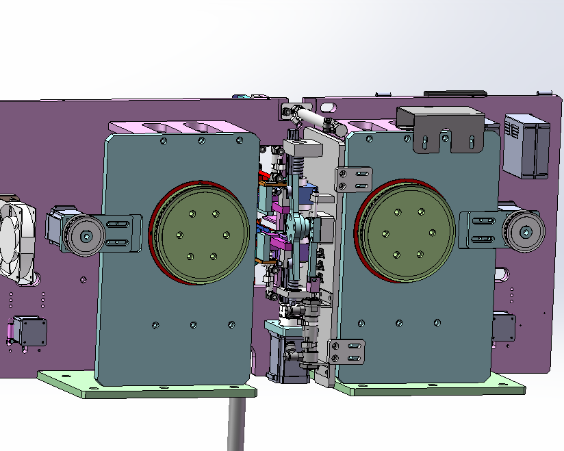

机构已经做出来,就这个机构在装配的时候有时候因为整个机构的倾斜不会卡,装在设备上后会卡死。
发表于 2020-9-25 18:09:52 | 显示全部楼层
你这个装配要求有点高啊,很容易累计误差。方管那里,加点润滑脂试试,只能一点点排错了。

你先好好分析一下你这个机构的自由度,死点在哪?

在SW装配好了,模拟是可以满足设计要求,摆杆旋转,方钢会前后移动。

有没有实现功能的其他机构,放置机构的的空间很小,
