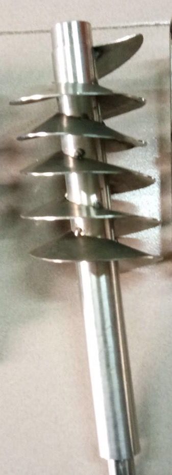

【求指教】这种绞龙螺旋叶片用什么机器生产出来?

我刚做过。稍粗糙。单片拉伸,多片焊接的。

这么小的可以直接卷拉伸就可以搞定,想提高质量再加一道加温,做出来效果很好。几年前做过8*50内径90没有加温直接冷拉,卷出来的产品也很好,没有出现有拉伤现象。

图片发不上来,我简单说一下工艺:1.5的不锈钢板加工成所需尺寸的圆盘,内孔要比轴大(我的轴35,孔40)。做若干个。然后沿园盘径向单边切开,焊接轴上时拉开。对接。依次对接焊。

前面有高手说,可以直接车床挤压,不用拼焊。
