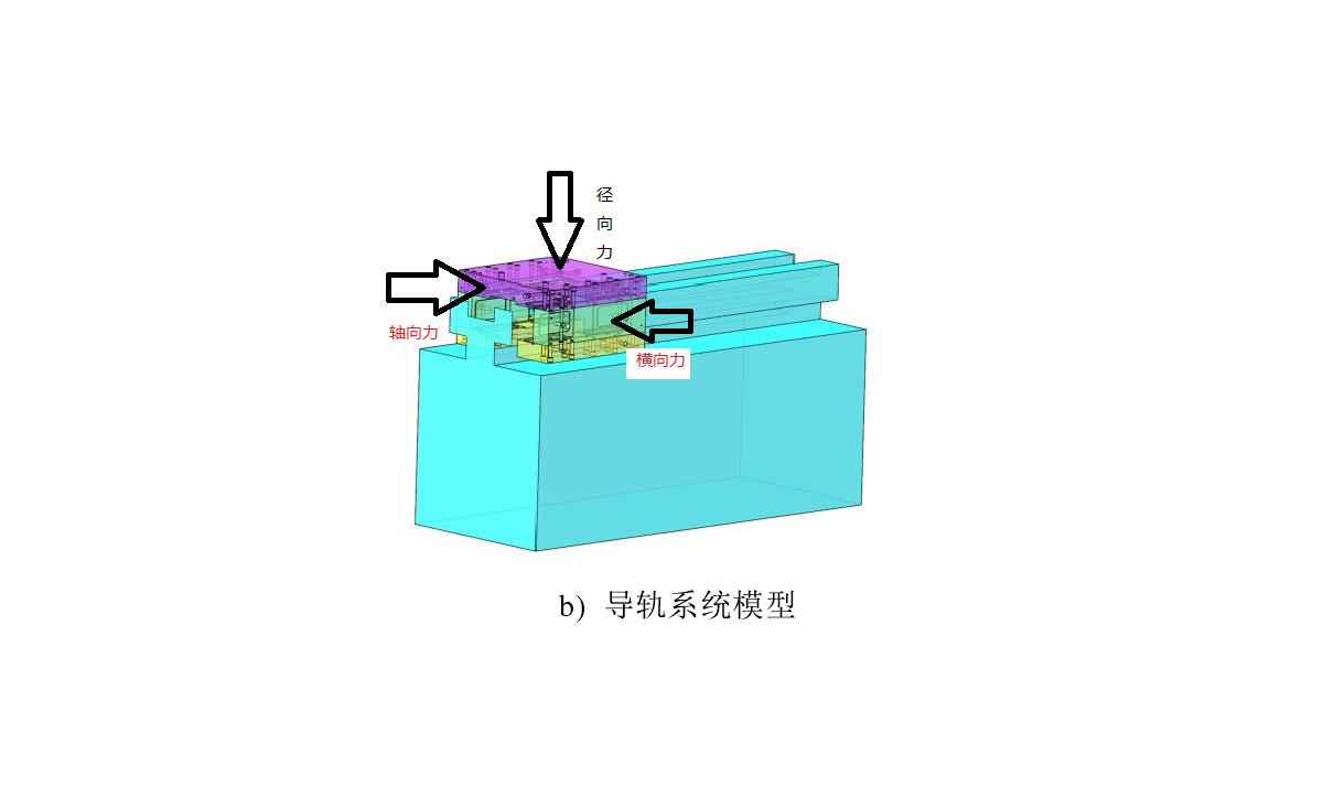

发表于 2020-9-23 20:00:29 | 显示全部楼层 |阅读模式
图中是一个导轨,现在需要一种装置或者方法,能够按照图中所示的方向对导轨施加力,这3种力不一定同时施加,能施加一个方向的力就可以。
另要求:1.力的范围在0-2000N之间,并且力的大小可以控制。
2.(最好)力的大小可以是波形的
发表于 2020-9-23 22:45:30 | 显示全部楼层
气缸,用数字调压阀调节压力
他说的没有错,气缸施力和控制比较简单,压力比例阀控制出力大小。  发表于 2020-9-24 07:16

发表于 2020-9-24 08:19:34 | 显示全部楼层
用伺服丝杆模组,前端加模具弹簧,再加压力传感器,前进越多,压力越大
发表于 2020-9-24 08:24:32 | 显示全部楼层
气缸加测试,用调节阀控制
发表于 2020-9-24 09:05:34 | 显示全部楼层
1.大缸径气缸加压力传感器反馈,通过plc控制电气比例阀调节;
2.伺服电缸加压力传感器实时反馈调节(过于刚性的话可以加弹簧)
发表于 2020-9-24 09:24:54 | 显示全部楼层
波的频率范围?
发表于 2020-9-25 21:36:28 | 显示全部楼层
三个方向都增加伺服电机动力,肯定不显示,最好是输出力在上当,两侧增加杠杆连接机构实现三侧同时受力!
 楼主| 发表于 2020-10-14 19:57:57 | 显示全部楼层
受不了了 发表于 2020-9-23 22:45
气缸,用数字调压阀调节压力
谢谢!请问有相关的论文或者研究可以参考吗?之前没接触过气缸。
发表于 2020-10-15 01:36:56 | 显示全部楼层
2.伺服电缸加压力传感器实时反馈调节(过于 ...
个人觉得是正解。
