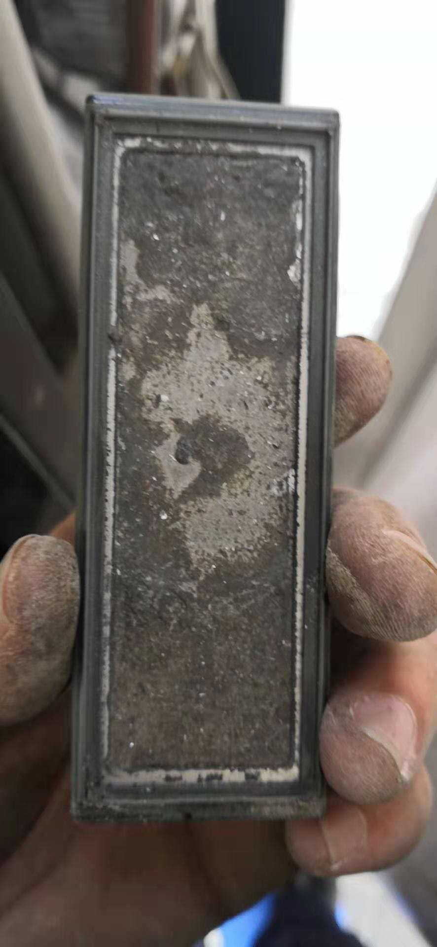

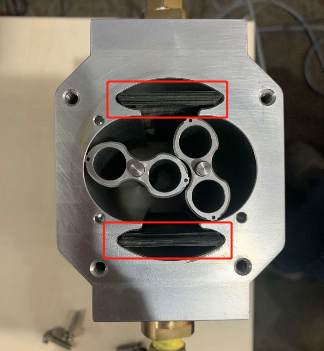

对于气体流量计,内部的这两个滤网,有什么具体的要求吗,比如目数、粗细等等,越详细越好。

过滤器里走的是什么介质?有无颗粒性杂质?精度一般就选10miu,精度高一点就5miu,过滤精度越高,阻力越大。

标准上没看到具体的要求,是生产和使用企业自行规定的吧

气体加油站油气回收系统中精确计量流经封闭管道油气体积总量的容积式精密气体流量计,天然气、城市煤气、丙烷、氮气、工业惰性气体等非腐蚀性气体的计量
