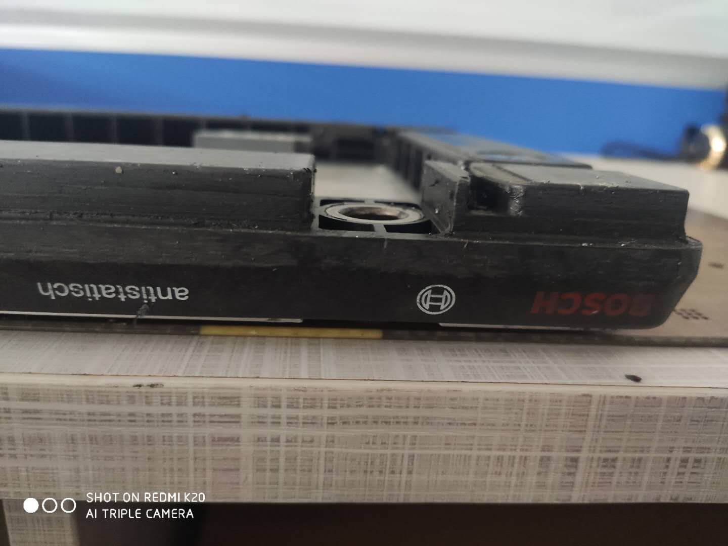

老板叫我把这个承座尺寸给描出来
但是又听说这个是德国标准件
有谁知道如果这个是标准件能买到吗?
发表于 2020-9-22 10:14:56 | 显示全部楼层
博世力士乐标准的托盘,自动化行业用的普遍,直接去找博世力士乐官网去下载,3D数模都有的,铝板上的有些孔是要加工的,你也可以出图让博世加工,价格你们不一定能承受,可以自己买回来加工,尼龙和铝板是可拆卸的,如果精度要求高,不要拆下来加工,装好后以定位孔作为基准加工,这个国内也有很多替代的,价格比博世便宜很多,看你们客户是不是必须要博世品牌的。

一般我们用博世的托盘只买他们的尼龙框架和定位套,铝板我们自己画图加工,将之前要先将铝板发给供应商看外形尺寸是否合适

美德乐有类似的,博世官网有3D模型
