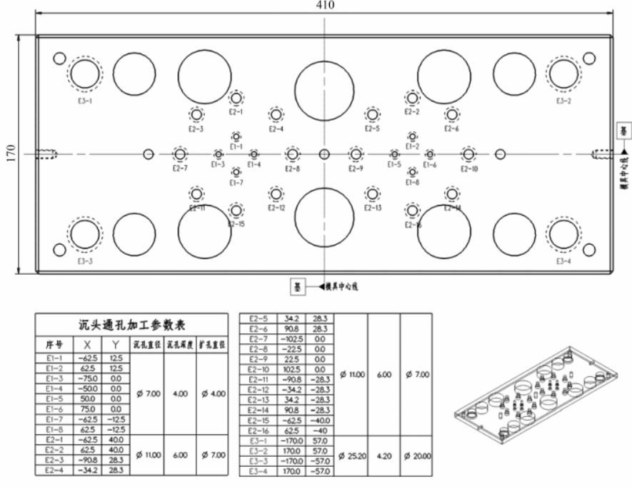

下面这种孔表的标准方法在模具里面应该经常使用,标注也非常方便。
但是在非标设备设计的行业里面这种孔标注的方法常用吗?在设备上不同的孔设计标准不一样,用这种孔表的标准方法对加工来说非常方便,但是从设计的角度所有孔的基准都是一样的,这种标注方法是否不适用于非标设备的设计?

零件上孔非常多时,利用孔表来表达是最方便和清楚的,如果这么多在图上表达,图面会非常乱,很容易出错。是否在非标行业应用,这个问题不好说,看各单位的出图习惯了。

每个人的工作习惯不同,用表格顺手的就觉得方便,不用的人,就觉得直接标注方便。

表格能自动生成就方便,不能就不喜欢搞。
除非大部分都这样的零件,不然非标应该很少这样标注,我听说有一个非标设备公司都这样弄的

还是要通过用途来确定吧

孔表还是挺好用的,看图也会方便一些。

感觉这个还得看个人习惯,不一样的设计师不一样的标注习惯,不一样的加工师傅也喜欢不一样的图纸

常用,大板必用
