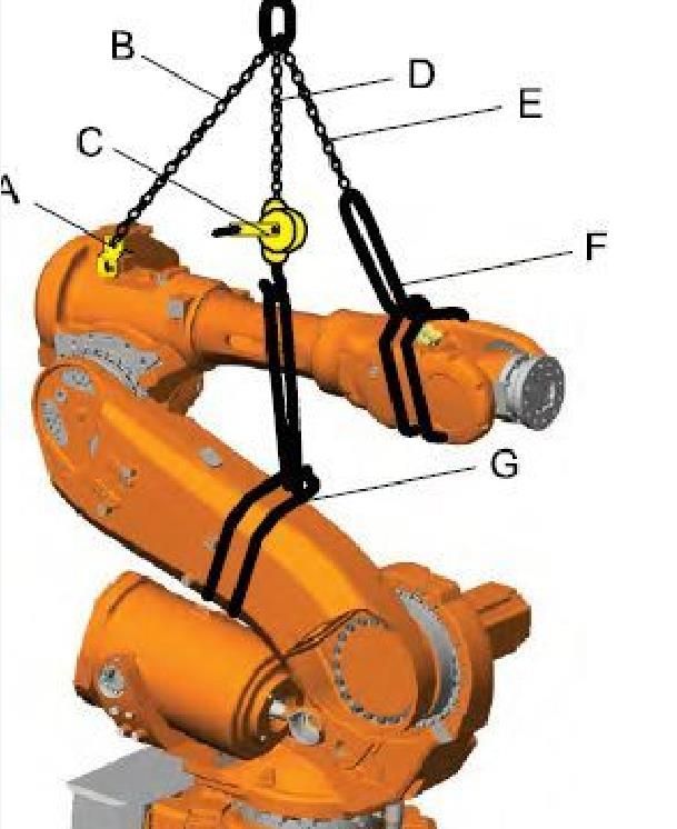

行业类不同类型得机器人吊装方式是不同得;

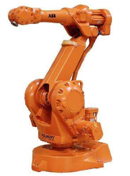

ABB搬运类大多数是这种五花大绑型;
其实这类搬运比较麻烦,对吊装技能要求高,需要专业培训;

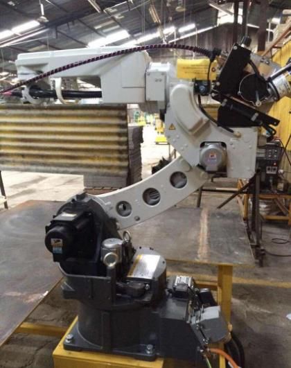

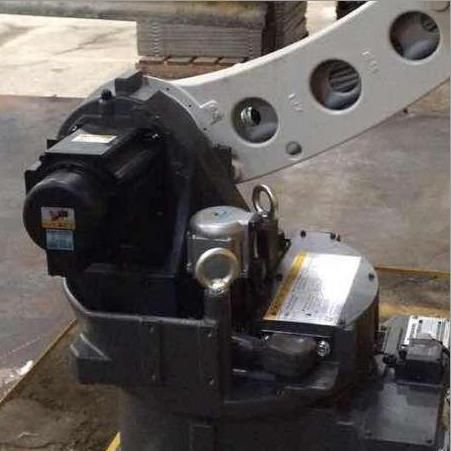

松下弧焊类机器人就比较方便,不需要那么复杂的捆绑,操作起来比较方便;
主要是松下机器人底座设计了搬运使用得吊耳螺丝;

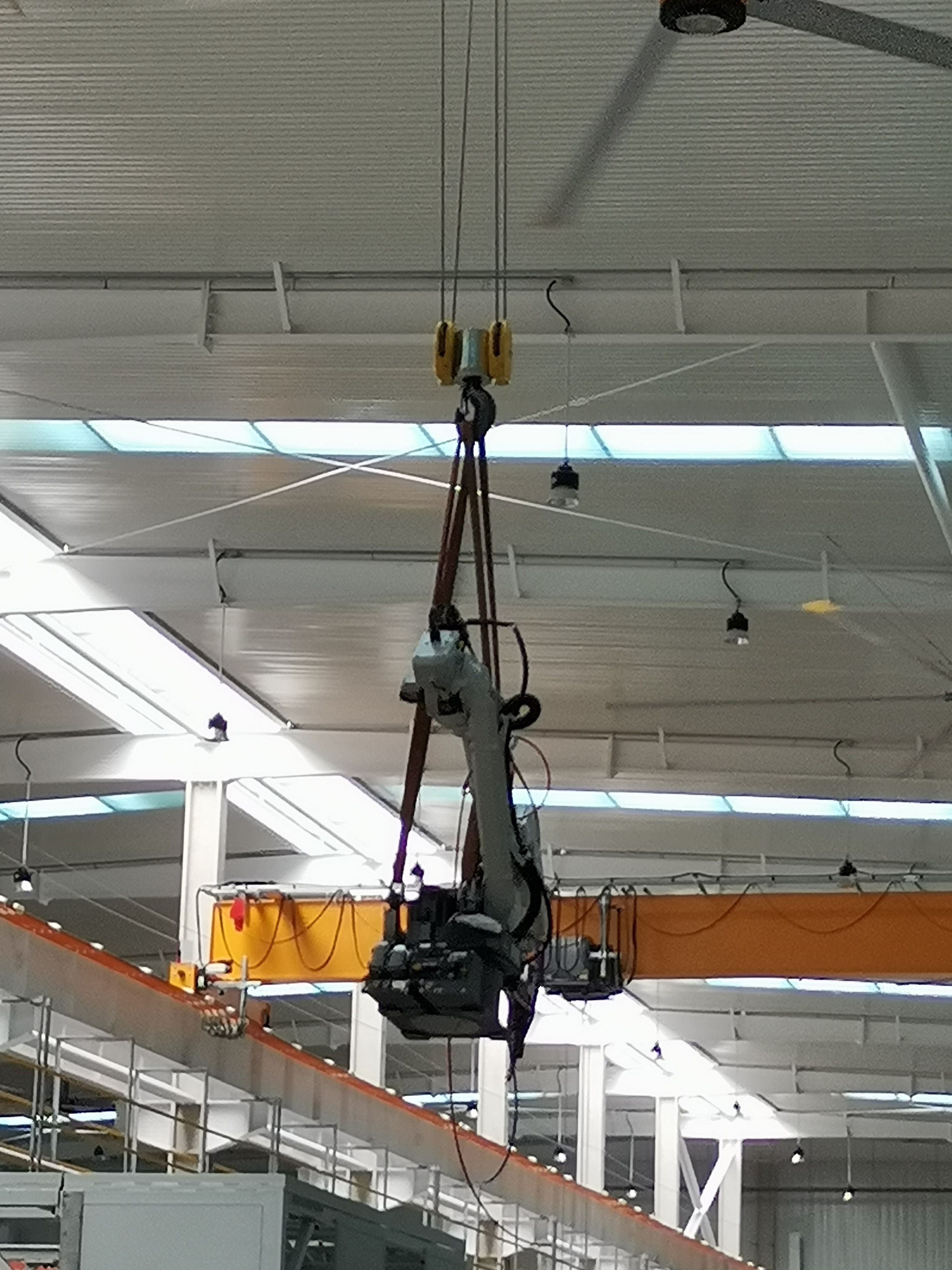

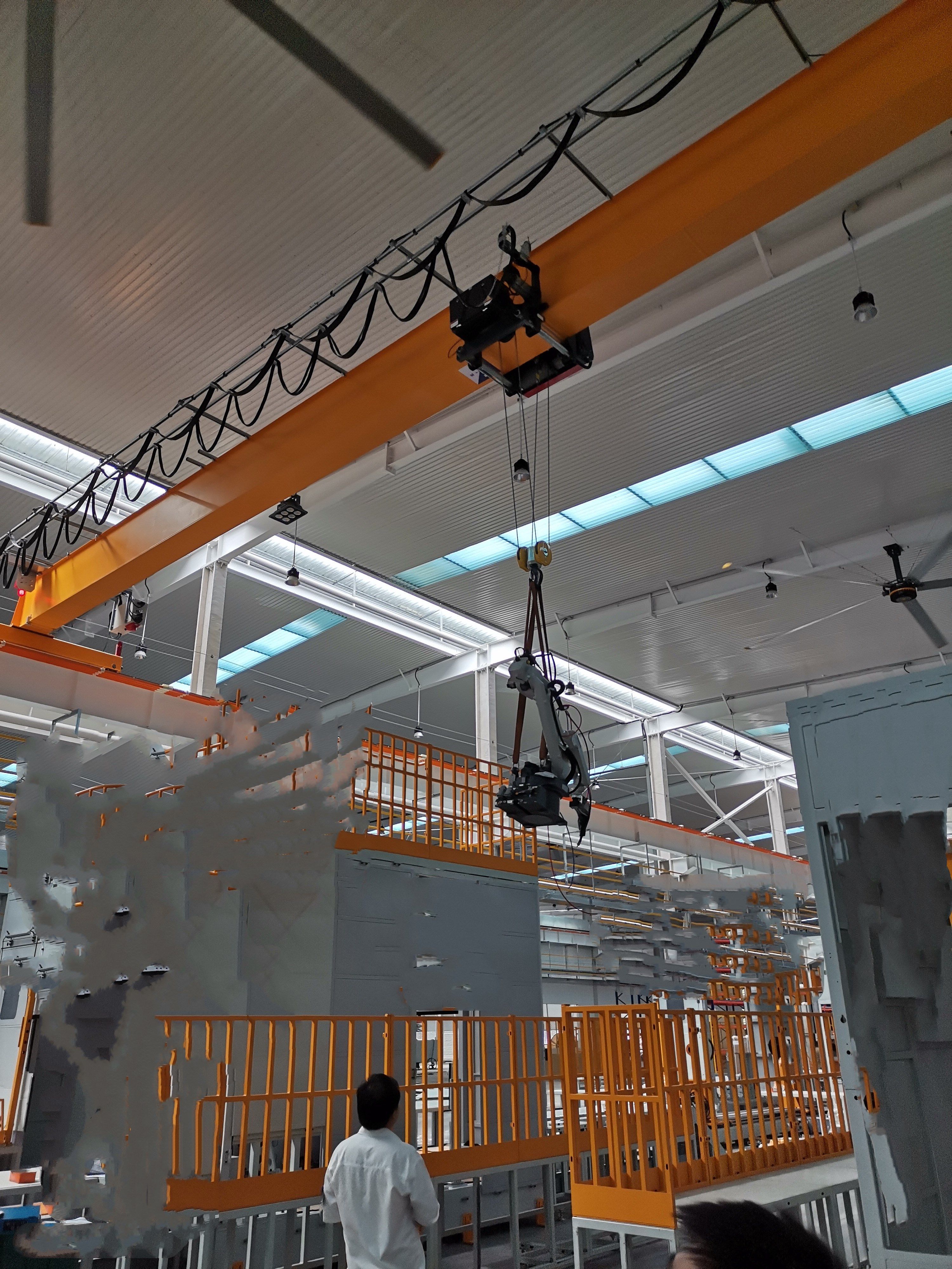

    因为这类老少皆宜得吊装方式,应用到现场后,操作人员也开始胆大妄为起来,今天看到现场操作工把机器人吊起来老高!
快有3层楼高了啊,感觉相似在玩杂技
太危险了!有木有。。。

只要能稳稳的拿捏住机器人的重心就可以了

挂了三点,还可以吧。
