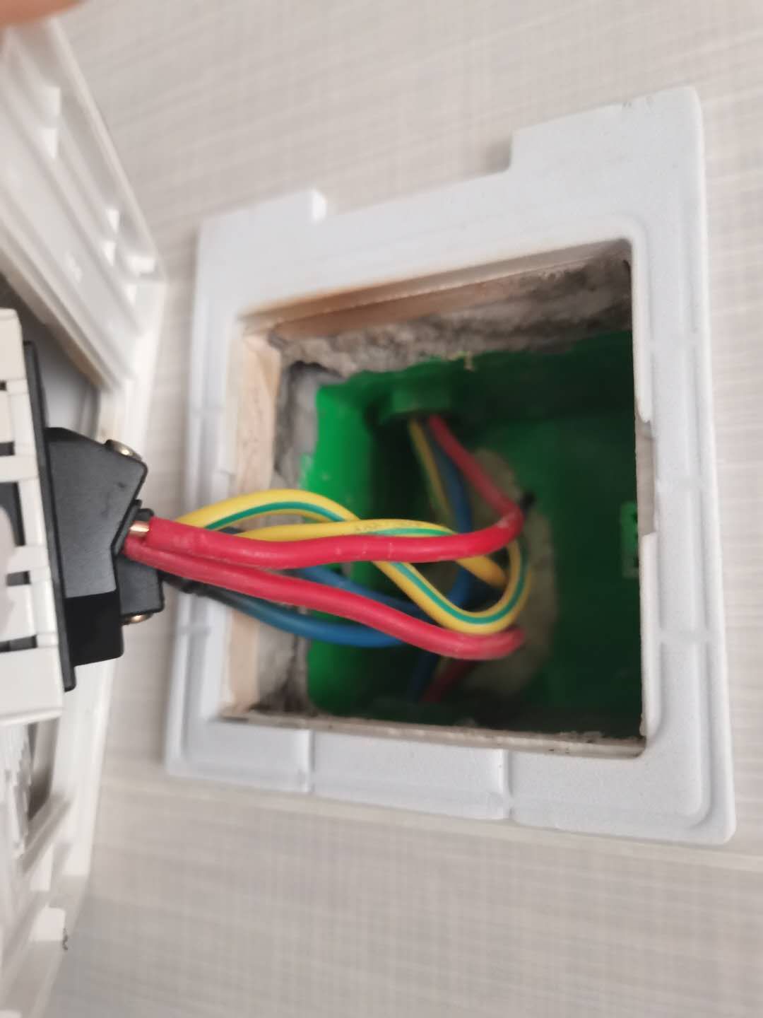

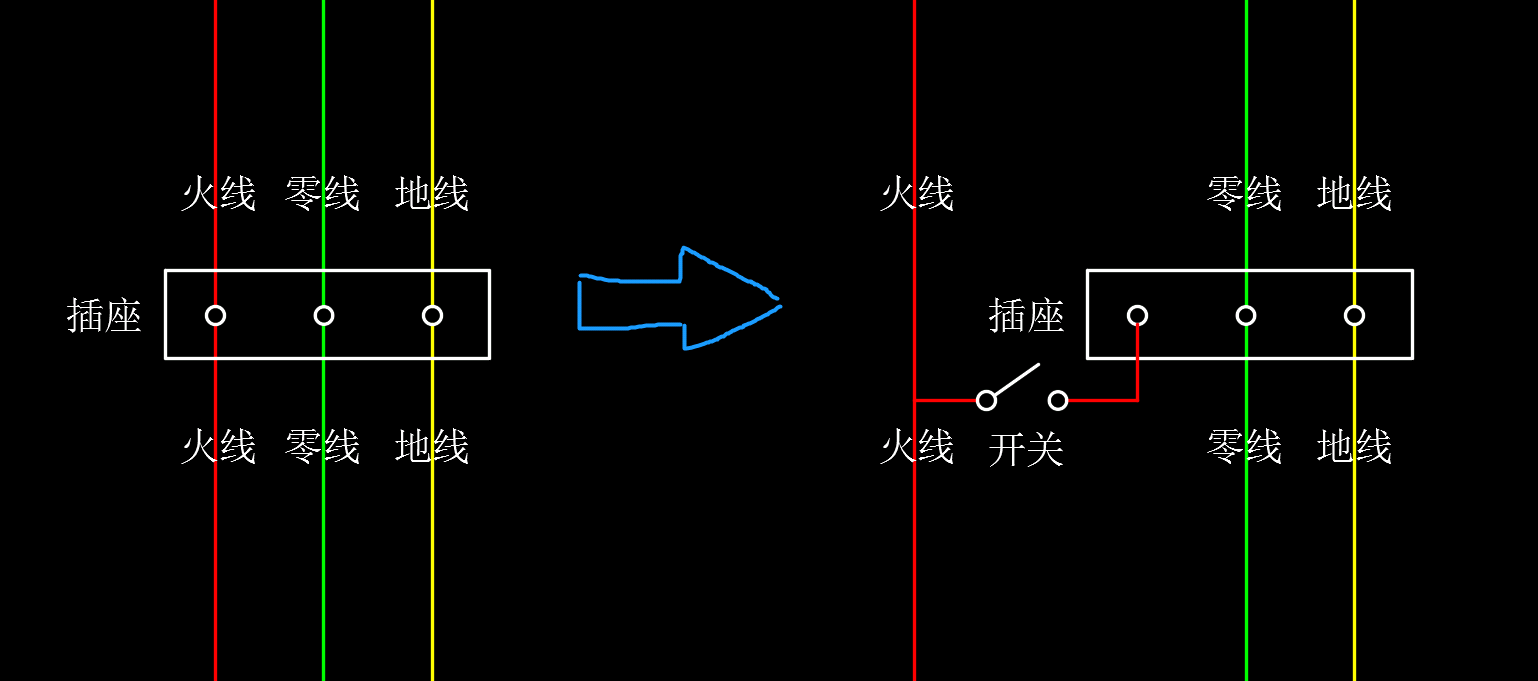

家里热水器插座是照片这样的,本来就是一个三孔插座,想改成一开三孔插座,用开关控制插座,CAD右边的图是我的想法,零线地线仍然按照原来的方法接在三孔零线地线接线柱上,然后上下两根火线直接连上,接出一根短线接在开关一个接线柱上,开关另一个接线柱用一根短线与三孔火线接线柱连接,这样是否可行?

这样控制是可以的.但一开三孔插座的开关触点容量比较小,用于控制电热水器可能不耐用.
发表于 2020-9-20 17:11:27 | 显示全部楼层
直接买 16A一开三孔插座
发表于 2020-9-20 17:43:37 | 显示全部楼层
你这是86开关盒?看看能不能装一个单相交流接触器进去。如果你一定要这样整的话。20A没问题了。

我之前是用漏电保护插头,今早还是烧坏了
 楼主| 发表于 2020-9-20 18:35:51 | 显示全部楼层
你说的对,我还是直接买个专用的漏电保护开关吧
 楼主| 发表于 2020-9-20 18:36:47 | 显示全部楼层
直接买漏电保护开关了,热水器功率太大

为什么是双线?是串接的吗?下面还有接东西了吗?

浴室各种电器,照明,热吹风,女生的古怪玩意,blahblah
这种接线方式隐患太大,你无法控制该接触点的电流和发热,如果线径满足的话,可按你画的将两根线接上然后抽出个头锡焊包好再接插座。  发表于 2020-9-21 06:45

串联那不就搞笑了吗,是并联,和插排一个道理
