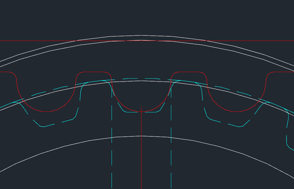

一批同步带采购错了,8M同步带能配合S8M同步轮使用吗?会有什么后果

把两个同步带轮的参数先比较下,有什么不同?
 楼主| 发表于 2020-9-19 22:31:56 | 显示全部楼层
两带子齿形不一样,节距一样,我在图上模拟感觉能用。(我是输送线上做为动力使用,一直动,不频繁启停,)
就是心里有点虚,想请教下这样用过的人。
发表于 2020-9-19 22:42:52 | 显示全部楼层
看着是要挤齿而且顶齿了。
发表于 2020-9-19 23:30:04 | 显示全部楼层
齿形有差别,估计同步带磨损会加快。若不在乎,那天带,你可以试试做个试验。

发表于 2020-9-20 15:34:26 | 显示全部楼层
换了吧,齿形咬合不完全,没法保证稳定性
