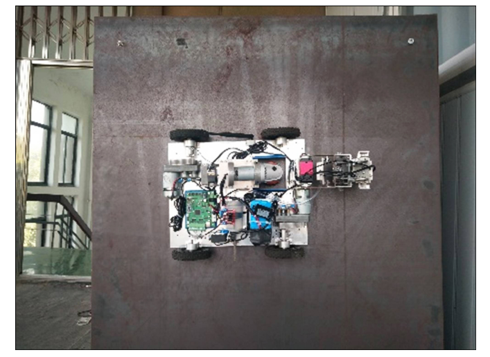

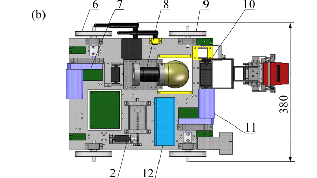

最近老师要我们搞个小车,自己查论文资料找到一些,如这张图。1、小车从动轮的支撑轴承我看图上只有一个,这样可以吗?自己惯性思维都是要两个轴承。
2、一般像这种四个轮子独立的情况,轴怎么固定?轴肩+轴用卡环?还是有什么其他更好的,感觉卡环受轴向力不太好,最好能带上图(因为自己经验少有时候上图可能理解的更快)。  谢谢各位前辈指教。。。。。

对了他这个小车左上和右下两处是主动轮,左下和右上是从动轮
发表于 2020-9-18 12:32:44 | 显示全部楼层
车轮相当于一个支撑,这样轴还是两支撑。
轴的轴向定位方法多了,轴端挡板,轴套,轴肩,轴用挡圈,圆螺母等都可以。

轻载玩具车没得关系

这种智能小车都没关系吗?20多公斤的负载
