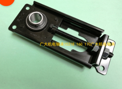

各位大佬:
  关于环形导轨设计同步带轮,是如何调整同步带轮的张紧度

在增加一个张紧轮,来调节张紧

用张紧轮啊

看你要柔性的还还是刚性的,柔性的加弹簧可以自调节,刚性的加轴承调节座

这种机构都是标准的,很多可以直接选用的,如图
