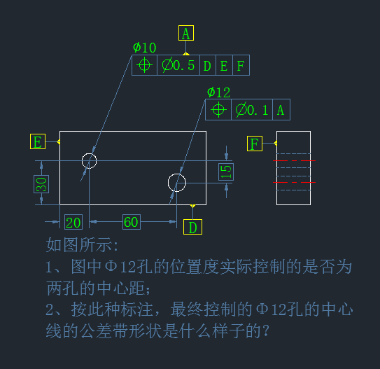

问题如图,另外补充问题3.   φ12孔的位置度公差带的位置在哪儿?

我比较关心如何检测,好像这种公差从来没检测过。标上只是提醒工人注意有要求。

发表于 2020-9-14 08:14:51 | 显示全部楼层
人工计算比较复杂,这个位置度都是三座标检测的,不过你这个公差太大了,闭着眼睛做都能保证

发表于 2020-9-14 09:06:15 | 显示全部楼层
公差带形状是圆柱吧,以10孔轴心为基准

发表于 2020-9-14 10:26:40 | 显示全部楼层
我公司是用三坐标检测的。我个人的理解是:以孔10的中心轴线为基准,去测量孔12的中心轴线,孔12 的中心轴线必须满足在距离60与距离15为中心的直径0.1的小圆内。
发表于 2020-9-14 10:41:52 | 显示全部楼层
一水江山JS 发表于 2020-9-14 09:06
公差带形状是圆柱吧,以10孔轴心为基准
公差带应该是球吧
