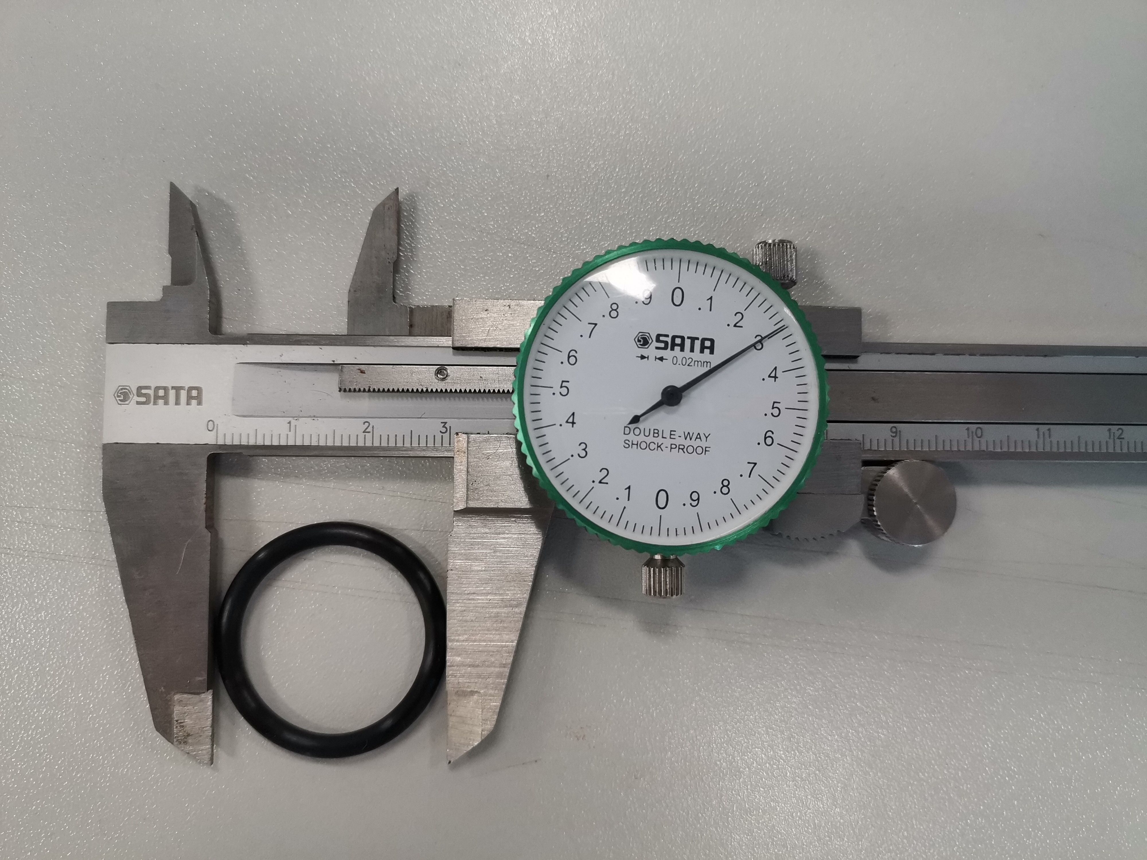

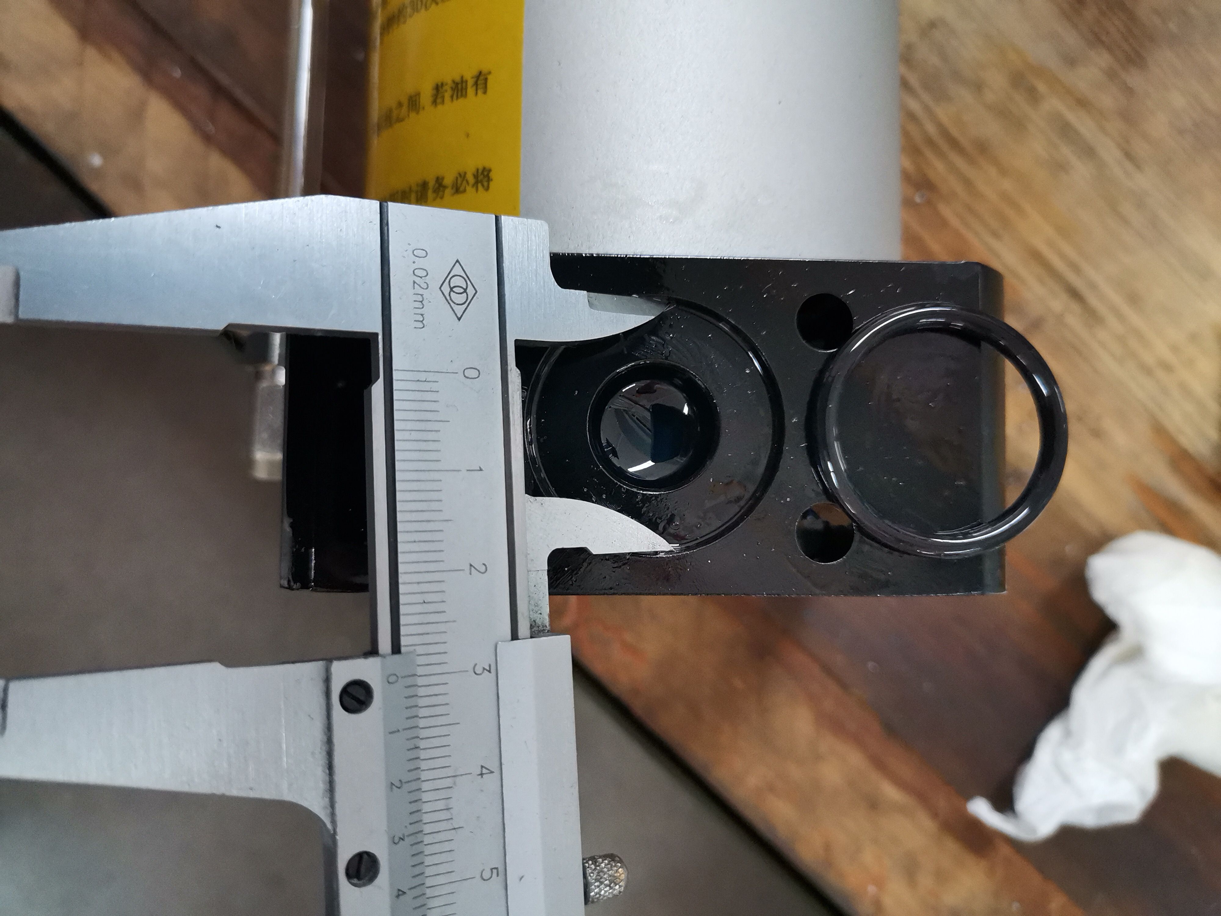

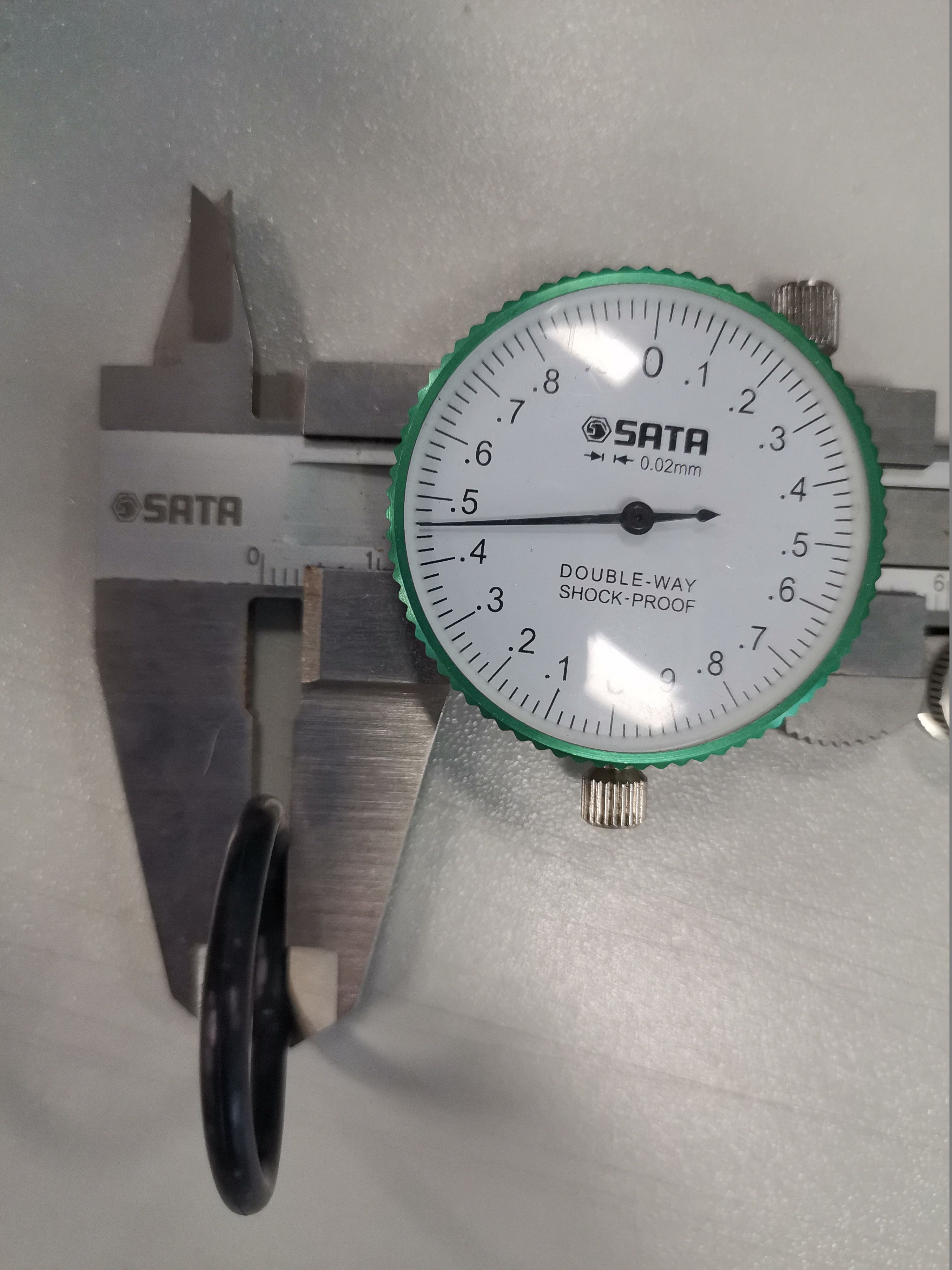

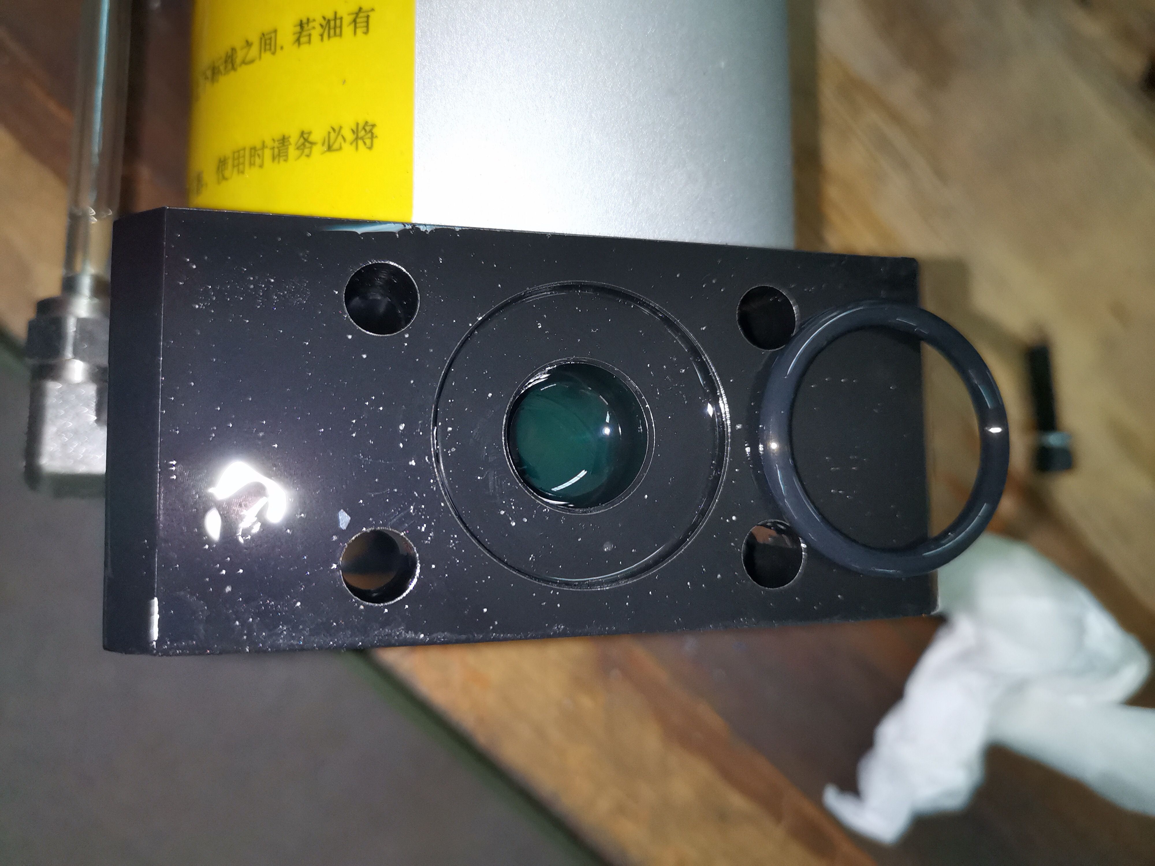

有台压铆设备上面得气液增压缸老是漏油,我拆看看是怎么回事。。。
标准得O型密封圈,外径30.3mm
线径3.48mm
拆开一看,不禁得怒从心头起;O型圈那有这么简单得固定安装方式,就直接铣了一个槽?!!

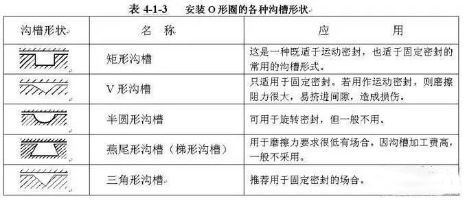

我都怀疑自己记错了,于是又查了一下标准:五种沟槽的形式;
唯独没有上面这种!
供应商简单得铣个直径29.8mm的槽;
漏出来1mm,就想着能起到密封效果??!!!
这年头黑心商家太多,总是想着简化生产工艺,我准备拿这标准去商家店里理论一番!!

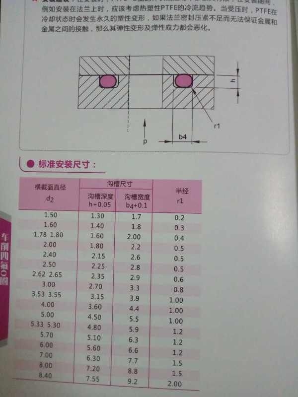

发表于 2020-9-12 20:12:32 | 显示全部楼层
适应压力是多少?这样的沟槽也是可以的,不一定需要中间的凸起,还得看槽的深浅,看槽和另一安装面的粗糙度,还有该位置的压力,甚至密封圈材质
发表于 2020-9-12 20:18:09 | 显示全部楼层
这种密封槽用于O型圈很常见啊,槽的直径比O型圈小一点也是正确的,上面提到槽的深度也很关键,还有O型圈是否有划伤都是有可能导致泄漏的原因

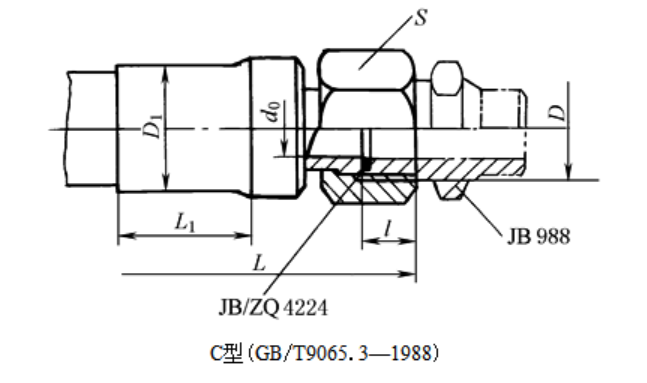

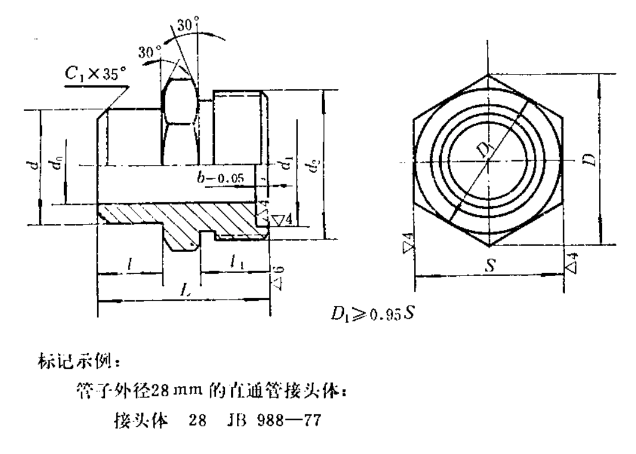

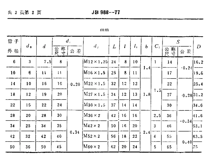

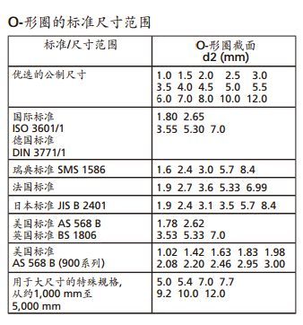

查到几个O型圈国标:
GB/T 3452(按内径×线径标记,等同上图中的ISO 3601),线径:1.8,2.65,3.55,5.3,7.0
GB/T 1235(按外径×线径标记,已废弃,被GB/T 3452代替),线径:1.9,2.4,3.1,3.5,4.6,5.7,8.6
JB/ZQ 4224(按外径×线径标记),线径:1.9,2.4,3.1,3.5,5.7,8.6
日本标准:
JIS B 2401(按内径×线径标记),线径:1.9,2.4,3.1,3.5,5.7,8.4
观察后,怀疑后两个国标是由日本标准借鉴而来。
又有如下资料:
猜测楼主的密封圈可能是老国标JB/ZQ 4224的外径31×3.5或30×3.5?
沟槽可能是老国标JB 988(新标为JB/T 966)的d1为30的那一个?

发表于 2020-9-12 22:59:18 | 显示全部楼层
标准自然有标准的道理,可以避免很多未知的问题,像楼主这种,在一定的耐压要求条件下,在O型圈满足材质、材质硬度、沟槽尺寸、平面度、表面粗糙度,没问题的情况下,其实这种没有沟槽的结构,在安装的时候容易出问题,内压这种结构说不定可以,但是外压还用这种结构,并且外压很大的情况下,这种结构肯定是不可以的,上几十MPA的压力,光用O型圈也不行
发表于 2020-9-12 23:23:09 | 显示全部楼层
zhangsansan 发表于 2020-9-12 20:12
适应压力是多少?这样的沟槽也是可以的,不一定需要中间的凸起,还得看槽的深浅,看槽和另一安装面的粗糙度 ...
O型圈装在端面平面槽内,两平面一压,变形都向着中心,可能最后就是两两件的金属面压紧了,稍微有一点压力都会漏油。这种结构适合端面密封。
发表于 2020-9-13 07:51:58 | 显示全部楼层
结构上并无不妥,查找其它原因
发表于 2020-9-13 08:32:15 | 显示全部楼层
结构没啥,可以这样用,主要是尺寸。配合好了,就不泄露。液压好多都是这样的
发表于 2020-9-13 08:44:06 | 显示全部楼层
密封介质在内部的话,这样安装也可以的
