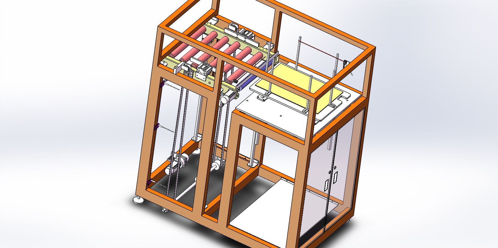

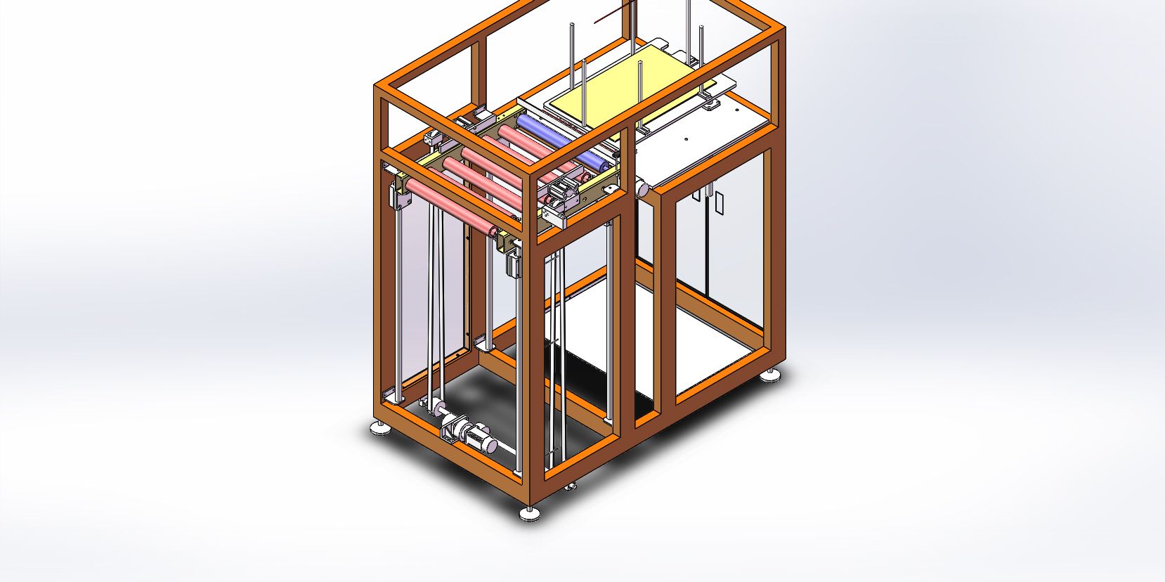

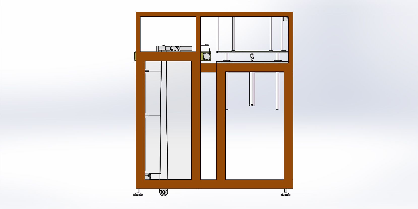

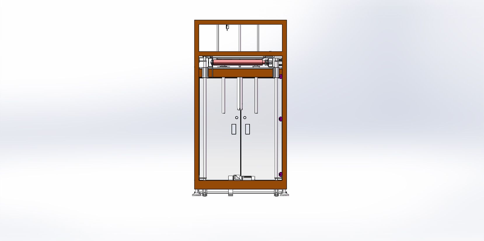

帮我看下这个提升机有啥问题
发表于 2020-9-11 21:05:49 | 显示全部楼层 |阅读模式
一边一人搬动滚筒输送很轻松,伺服电机750W,速比5,提升时总是过载报警,谁知道啥原因
发表于 2020-9-11 21:18:02 | 显示全部楼层
没看明白,是用什么提升?
 楼主| 发表于 2020-9-11 21:19:18 | 显示全部楼层
怕瓦落地2011 发表于 2020-9-11 21:18
没看明白,是用什么提升?
伺服电机加同步带
发表于 2020-9-11 21:31:31 | 显示全部楼层
一般重负载会习惯加一个气缸来做辅助抬升
发表于 2020-9-11 21:32:05 | 显示全部楼层
负载是多大
发表于 2020-9-11 21:35:25 | 显示全部楼层
4条镀铬棒怎么保证垂直的,直线导套怎么保证平行的,在有重力的情况下用同步带是否合适。
发表于 2020-9-11 21:37:30 | 显示全部楼层
是刚起步就报警还是运行过程中报警?
 楼主| 发表于 2020-9-11 22:31:13 | 显示全部楼层
晓昀 发表于 2020-9-11 21:37
是刚起步就报警还是运行过程中报警?
走一段报警
发表于 2020-9-11 22:49:08 | 显示全部楼层
有点没看懂,同步带一端固定在滚筒架上?
发表于 2020-9-12 07:49:09 | 显示全部楼层
1)你这提升速度,到底要多快啊?这么点儿点儿的减速比???
2)过去几年,在这了社区里,聊四个导向柱都会惹出哪些祸,够多的了。
3)滑块的安装件,貌似是折弯件。怎么保证垂直度?
4)滑块本身,传说有加长的,没选加长型的理由是什么?
5)升降行程和导柱直径比例这么大,不担心在半路上升降板抖动吗?
6)同步带是多少钱的?质量怎么样?带钢丝的吗?两边,真的能同步吗?
7)只用两根大老粗的导向柱挺好的,为什么不用?
8)为什么一定要用同步带来驱动?
9)。。。 。。。
