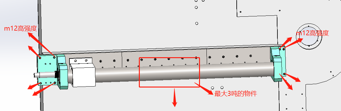

各位大哥,m12螺钉可以承受多少吨的物件?
发表于 2020-9-10 19:08:49 | 显示全部楼层 |阅读模式
比如我上面的四颗螺钉这样固定的话,能承受多重?

最好换成M16的,8.8级M12的不行

发表于 2020-9-10 20:25:20 | 显示全部楼层
按材质、有效直径bai(面积)来算。
如M12螺栓du,材质zhiQ235,有效直径为10.3mm(假设),那么螺栓最大承压力=dao210×3.14×(10.3/2)^2
查国标GB/T 3098.1螺栓的保证荷载。
M12螺栓(4.8级)保证荷载为26100N(2660Kg)
也就是说M12普通螺栓(4.8级)在承受小于26100N的拉力(或小于2660kg的重量)情况下可以正常工作。
发表于 2020-9-10 21:05:24 | 显示全部楼层
M12的螺栓有效截面积84平方毫米,4.8级的螺栓——抗拉强度400MPa,屈服强度320MPa,单个螺栓的抗拉力可以达到26.88KN。图示的这种螺栓连接方式,螺栓主要承受剪切力和扭矩,一般抗剪切力取抗拉力的一半,扭矩的情况要考虑实际作用力到螺栓的距离了,可以参考机械设计手册上的例子。

1)楼主先说说高强度是怎么个高强度法?
2)背面的墙板是啥材料?
3)你想聊这几颗螺栓的强度问题,却给一个最不能聊这几颗螺栓强度的视角图片,到底想干啥?

这个只和螺丝的机械性能有关吧。我按手册上螺丝“受横向载荷-紧螺栓连接”公式算的。摩擦因数0.15,安全系数2,可靠性系数1.2.
