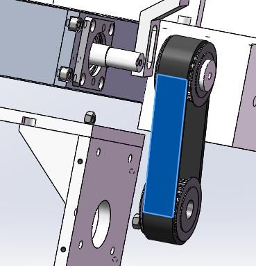

1.如图,该结构轴的尺寸15mm;现在需要进行安装同步带轮,选择多大的比较合适?
2.当前选用的是8M的同步带轮。

多大力看你这么个图不知道,但是我有个问题,皮带这种,你有张紧机构么?

你想问什么?什么多大?是同步带轮的宽度还是齿数的多少?
不明白的话,在MISUMI 的资料里可以查到和建议。P2857-2877

从他的图看,距离很近,不需要张紧

你这个来要求都没有,需要传递多大的力,用多大电机,转速是多少

好吧,我不太习惯这种拉开套进去的模式
要是皮带松了咋办,直接换么?我会习惯加个张紧

同步带没张紧轮的话,也得有个张紧结构。有涨紧轮的话,就很好安装了。

网上有这种模组卖的,像这种的功率不会很大。你这种大部分都是一块板锁在侧板上固定电机,然后在连接轴上的同步带轮
