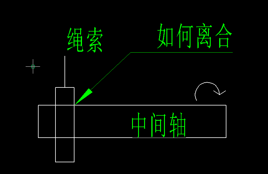

找一种绳索离合结构。或者别的离合结构。越简单越好。中间轴可以正反转。绳索拉动正转3度。松开绳索后,中间轴再弹回来。

棘轮机构参考一下。轴和索套之间有个正反向拉簧。

这也叫离合?离合就是断开后轴跟绳子各玩各的,不干涉。你这玩意儿,绑根橡皮筋应该也行哈。小朋友玩的溜溜球,轴短点而已

类似结构可以实现

可能我是没表示清楚。我就是想要的这个离开后各玩各的。

我可以试试。

可以考虑选用螺旋升降机构。
