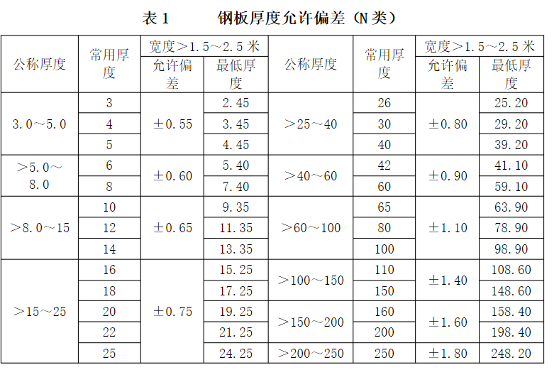

楼主你好,不同的公差确实会可能导致需要不同的加工方式,进而影响的加工成本。但是,考虑成本的时候应该结合使用条件来看。 微信图片_20200915160618.png
这个是GB/T 709 上边N类的偏差(还有几类楼主可以自己看看),对于提到20mm的板子,是常用板,加减0.75的厚度公差,
你可以看看是否满足你设计尺寸要求及表面要求。如果尺寸公差能满足,对于整个板子平面度没有太大要求的话,直接买现成的板,回来较直下可以直接使用, 就不需要其它加工了。
如果上下表面有需要做定位或者平台的,而且加减0.75不能满足设计要求(其它几类不一一解释)那么就需要加工一下。700X500的这个长宽也不是太大, 找个一般的三轴都能干,工时费一个班600-800元吧(至于实际多少看批量或者与供应商关系)。买个22的板子铣一下就可以,多不了多少钱。
另外对于长度宽度来说加减0.2,也是需要确定是否有必要这么干,另外楼主提到的自由公差,不同的加工方式也是有不同的自由公差的,例如:焊接、铸造、锻造、机加工他们的未注公差也有不同的标准。当然,公差越小肯定需要的加工方式更不容易实现,加工的成本也会提高。
