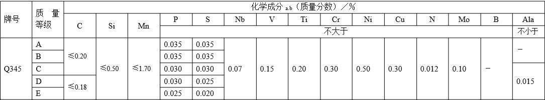

逄斌1 发表于 2020-9-10 10:44
?你学习了什么啊
20Cr、40Cr的性能和Q345,还查到了Q345B  和Q345D等。有些问题你不会正好发现需要学习补充的知识。你学习了吗?
