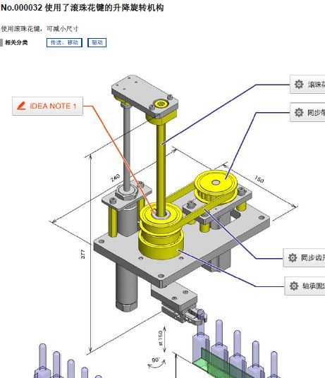

这个结构怎么实现

我就搬运下,也算帮你答疑,顺便帮米思米做广告(可惜没广告费),一般花键当然不行,用滚珠花键。米思米上的这个案例基本跟你动作要求一模一样,你可以去官网下模型
 楼主| 发表于 2020-9-9 17:01:18 | 显示全部楼层
是用的花键轴,现在需要考虑的是前进和后退
 楼主| 发表于 2020-9-9 17:06:23 | 显示全部楼层
譬如朝露 发表于 2020-9-9 17:00
我就搬运下,也算帮你答疑,顺便帮米思米做广告(可惜没广告费),一般花键当然不行,用滚珠花键。米思米上 ...
看了结构,大师,这个轴转速要求1500转

发表于 2020-9-9 17:12:09 | 显示全部楼层
考虑把旋转运动和直线运动怎么分离开就行了,中间设计一个过渡,不要让旋转运动和直线运动在同一个轴线上。
发表于 2020-9-9 18:37:08 | 显示全部楼层
气缸前端装一组轴承呗  然后随便拉

发表于 2020-9-9 21:12:20 | 显示全部楼层
就用楼主现在的结构,只是气缸和轴的连结稍作改动,楼主见过拨叉吗?
改完后会类似11#的结构。
 楼主| 发表于 2020-9-10 08:10:42 | 显示全部楼层
改完后会类似11#的结构。
没见过这个结构。。。能分享下么
 楼主| 发表于 2020-9-10 08:52:20 | 显示全部楼层
用拨叉的话,是不是结构更加复杂,直接用轴承是不是更简单
