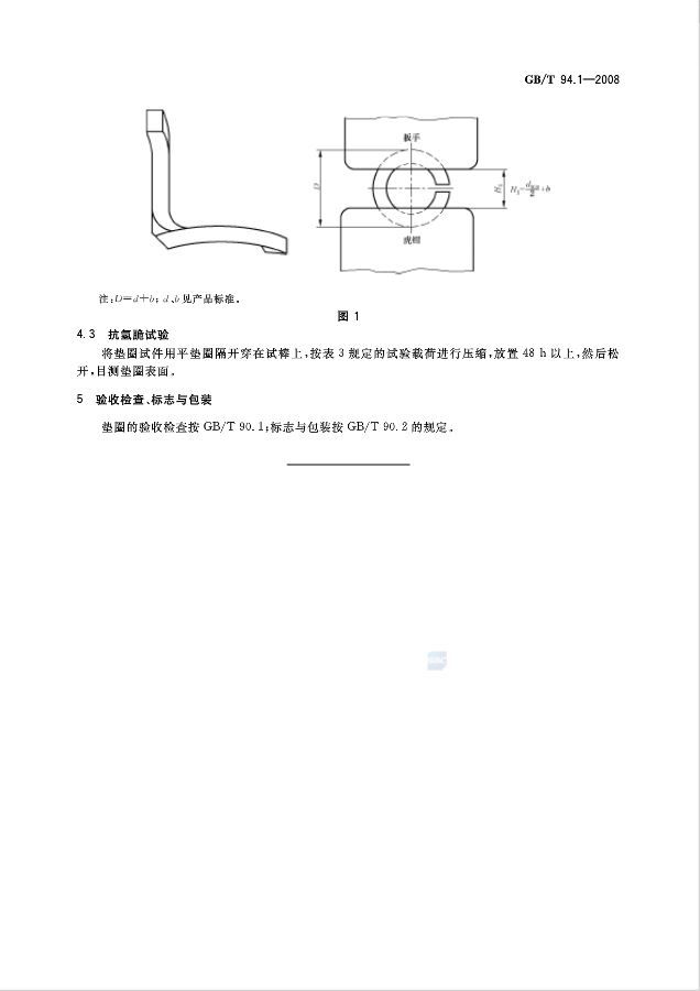

 楼主| 发表于 2020-9-10 10:10:45 | 显示全部楼层
GB_T 94.1-2008 弹簧垫圈P1.JPG GB_T 94.1-2008 弹簧垫圈P2.JPG GB_T 94.1-2008 弹簧垫圈P3.JPG GB_T 94.1-2008 弹簧垫圈P4.JPG GB_T 94.1-2008 弹簧垫圈P5.JPG
