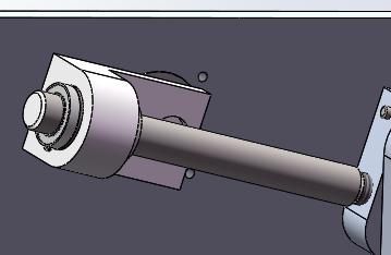

1.针对如何的安装光感轴,一端为螺纹,一端为导向滑动杆件。
2,为了使得该零件在装配过程中,能够使该件有安装弓箭的固定位置,现在想在零件上中铣一个内孔作为安装位置?
3.该零件外形尺寸直径20*230;
装配孔
装配孔
螺杆
螺杆
装配图
装配图

直接线割一个扁位不省事些吗?

 楼主| 发表于 2020-9-7 10:16:28 | 显示全部楼层
米米hu 发表于 2020-9-7 09:46
直接线割一个扁位不省事些吗?
但是这个扁位置放置在哪里呢?
发表于 2020-9-7 10:33:41 | 显示全部楼层
liucaiyong 发表于 2020-9-7 10:16
但是这个扁位置放置在哪里呢?
计算有效行程,不可能整根光轴都在行程范围内吧,把扁平位置加在非行程范围内不就可以啦 ,实在不行轴也可以稍微加长点嘛。你还搞个内六角的,加工的师傅不骂死你额,哈哈
发表于 2020-9-7 10:42:27 | 显示全部楼层
不打孔好像也行,你这零件这样装会掉下来么?真怕掉下来,切两卡圈槽,装两卡簧不就行了
 楼主| 发表于 2020-9-7 10:45:21 | 显示全部楼层
方贤东 发表于 2020-9-7 10:33
计算有效行程,不可能整根光轴都在行程范围内吧,把扁平位置加在非行程范围内不就可以啦 ,实在不行轴也 ...
说的也是,其实我可以放在螺纹的端部,加一个铣扁的位置。
发表于 2020-9-7 12:05:25 | 显示全部楼层
轴端加工六方孔?找骂呢这是
发表于 2020-9-7 12:42:41 | 显示全部楼层
在零件上可以设计一个定位台阶孔,用间隙配合。不知道这个六方孔是干嘛的?这个多难加工。
发表于 2020-9-7 20:05:01 | 显示全部楼层
圆轴上面切两个平的端面,能卡扳手也行啊。
 楼主| 发表于 2020-9-8 11:22:18 | 显示全部楼层
啥,在那里切卡圈槽?没太明白你的意思
