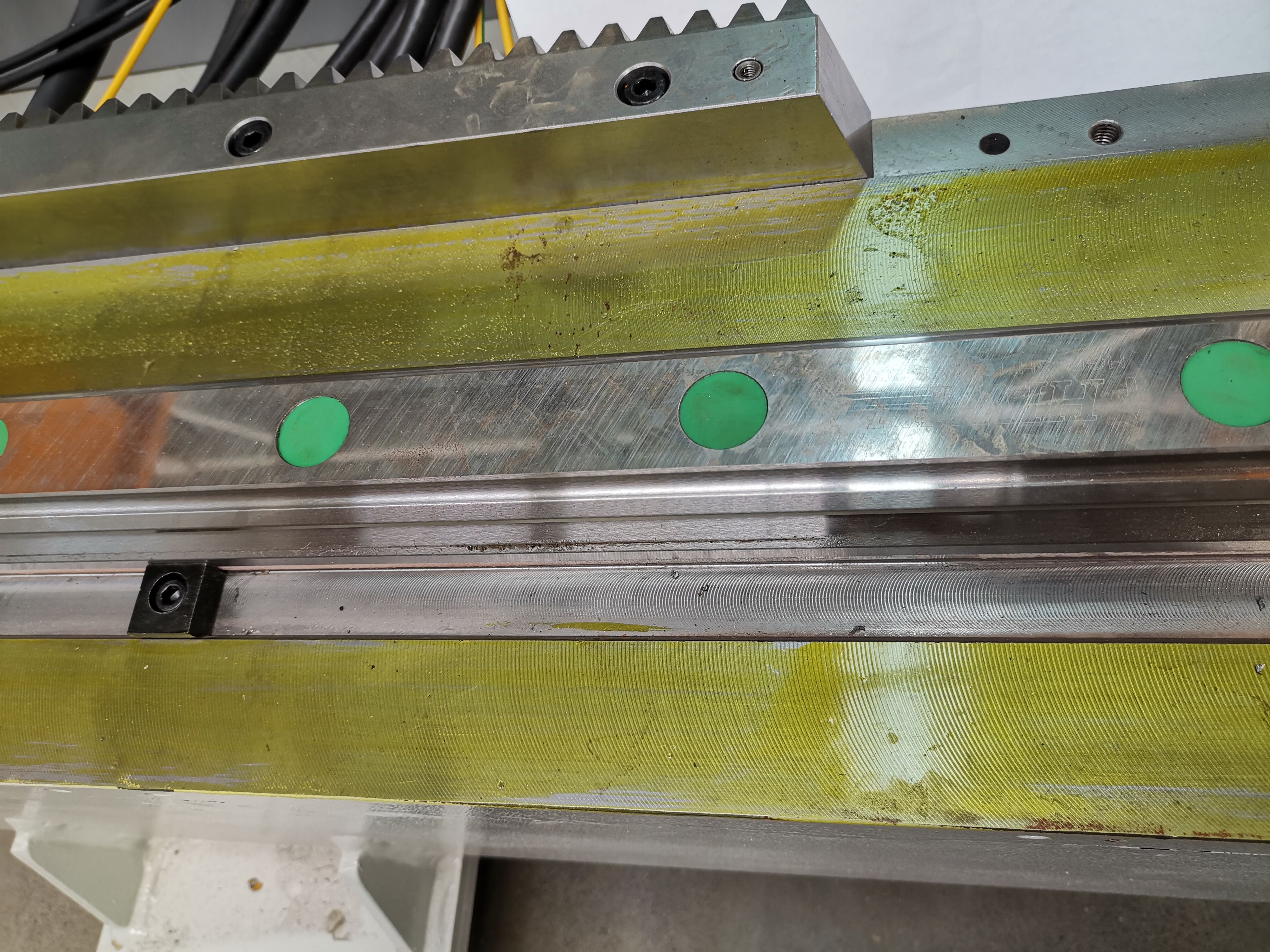

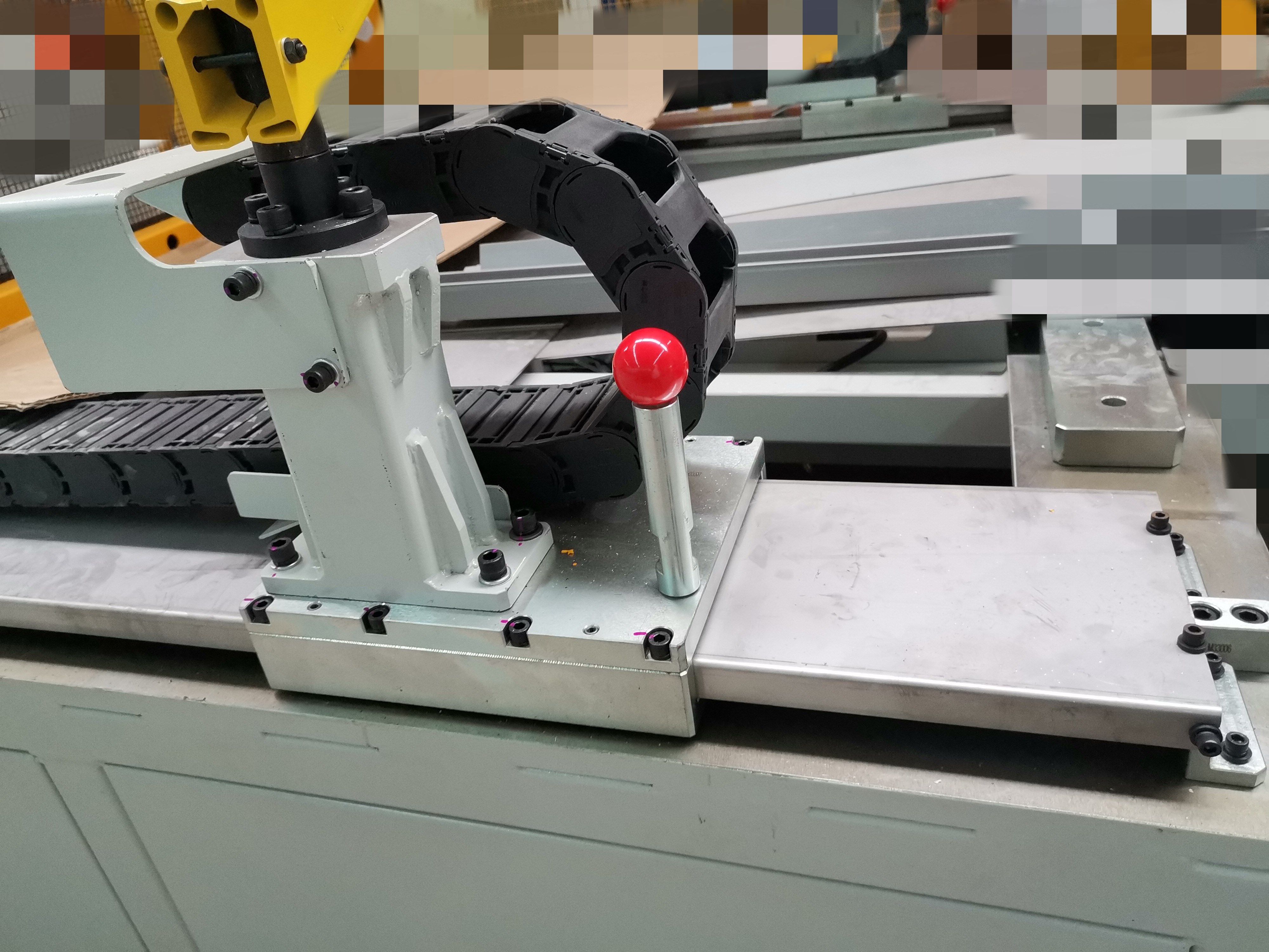

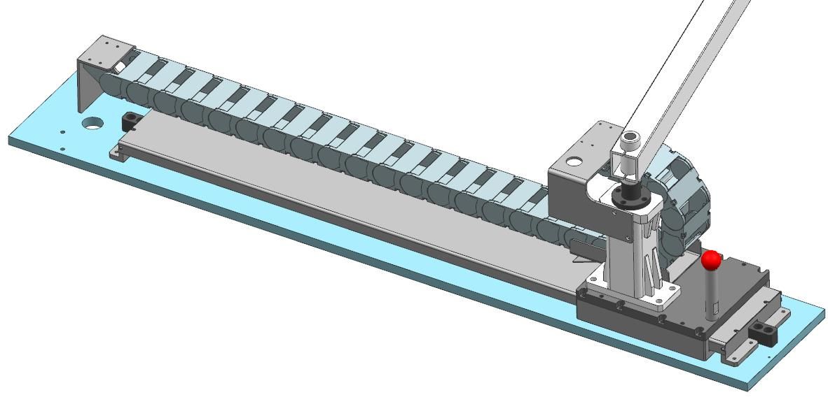

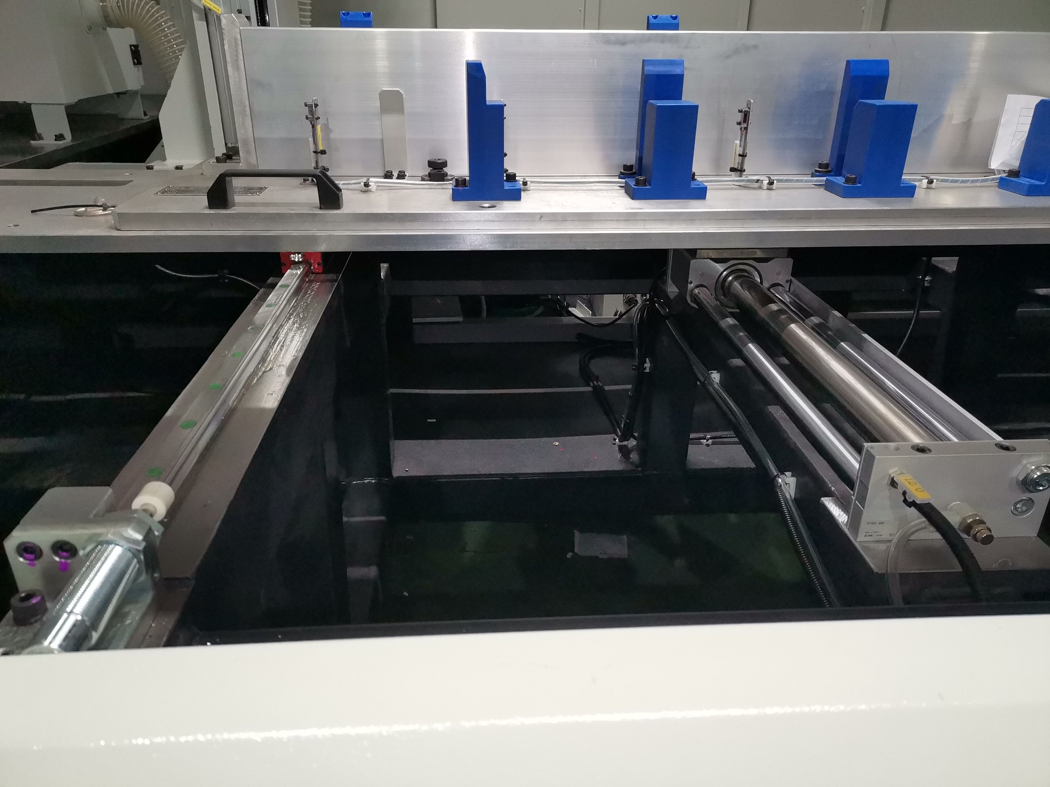

   在开发非标专机时,线性滑轨是最常用的机械导向部件;在设计时,需要考虑对于它的防护,以免导轨的表面受到损伤;
好一点的设计,会在移动部件的两头增加风琴式防护罩
很差的设计就像这样,滑轨光秃秃裸漏下外面;如果是焊接或铣削工况,线性滑轨就会很容易损坏!

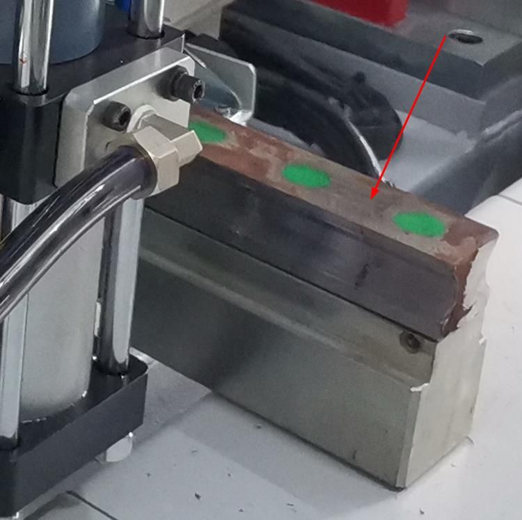

还有这种重载型的,潮湿工况下裸漏,不到2个月表面就生锈的情况!
以上两种情况,我都问过设计人员,线性滑轨为啥没有保护措施??
他们都会解释到:设计阶段有考虑加防护,但因为风琴式防护罩压缩后会有100多毫米,外形又比较大,根本没空间安装,不是不想装,而是没办法装!!!

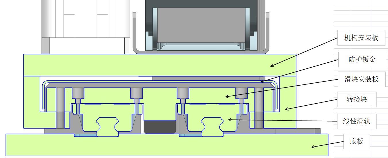

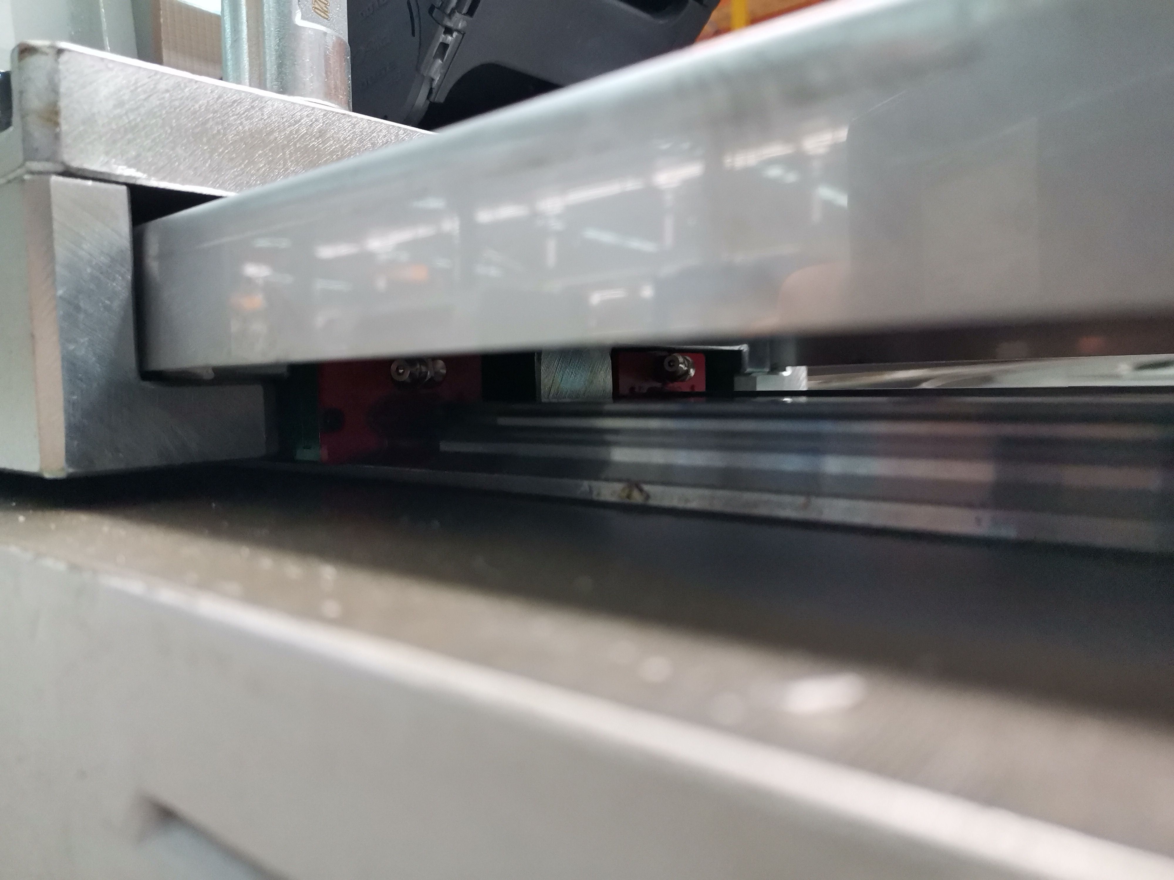

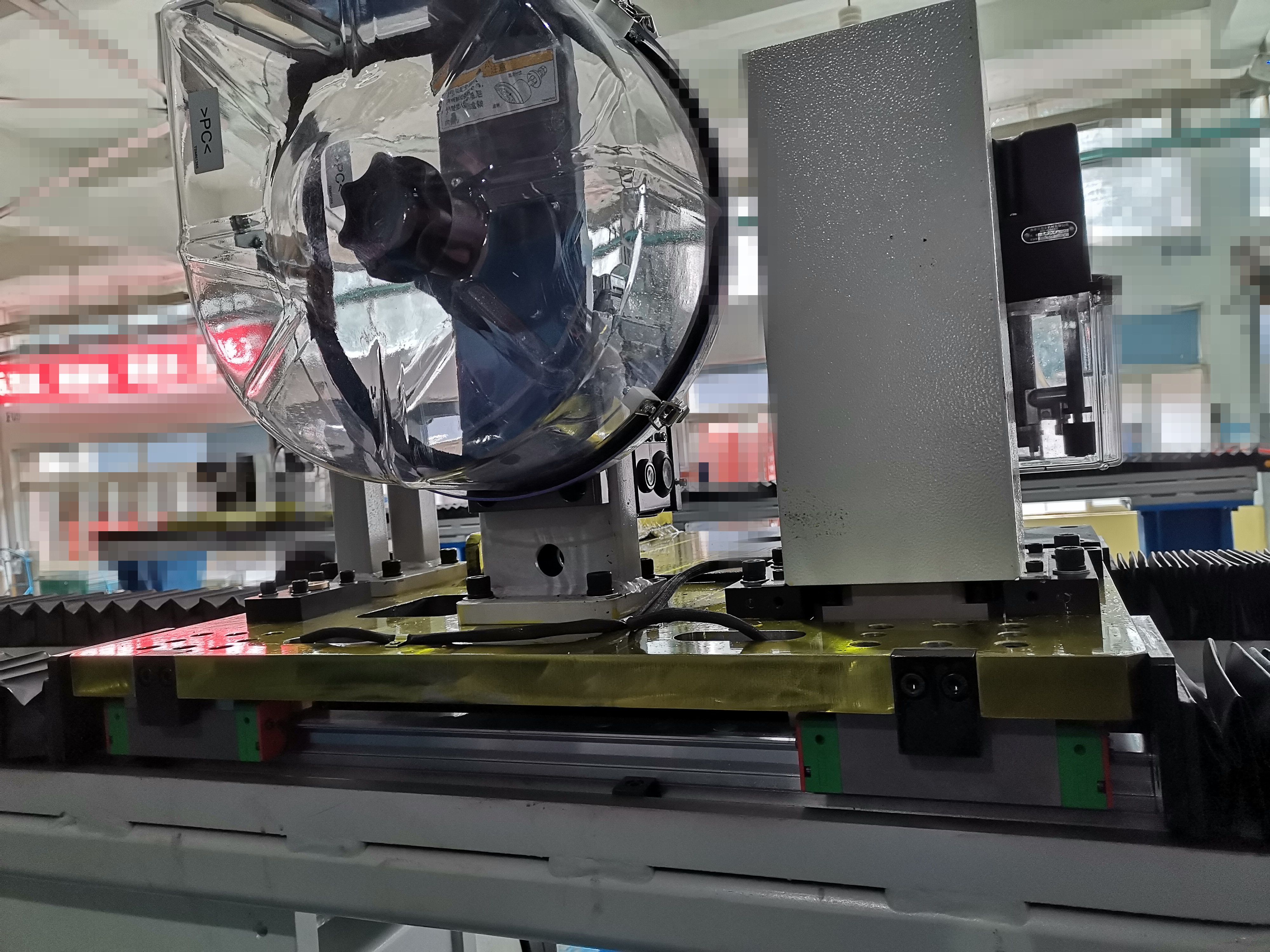

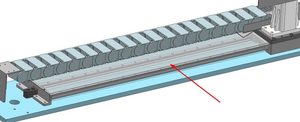

说到底是空间的问题,那么今天我就来介绍一款迷宫式滑轨的结构;
(PS:想必论坛的各位大神都用过,今天这一讲只适用于机械小白哟)
结构简图
其实说来也简单,主要靠转接块才能安装机构固定板,最后通过防护钣金来对线性滑轨进行保护;

发表于 2020-9-6 11:47:54 | 显示全部楼层
捂得这么严实,散热是个问题,的确也不是所有导轨都需要加防护罩。据工况而言
发表于 2020-9-6 12:45:38 | 显示全部楼层
导轨确实需要防护,但就是设计的天衣无缝,实际上还是有很多切屑会跑到上面去,但也不会影响很大,我以前还以为立马就会损坏,但每次打开日本兄弟机的导轨防护,发现导轨上面总是有很多切屑,而机床还是一直可以正常运行

空间问题的确是比较难设置护罩。导轨的滑块有刮板,有屑也不是完全不能用。
