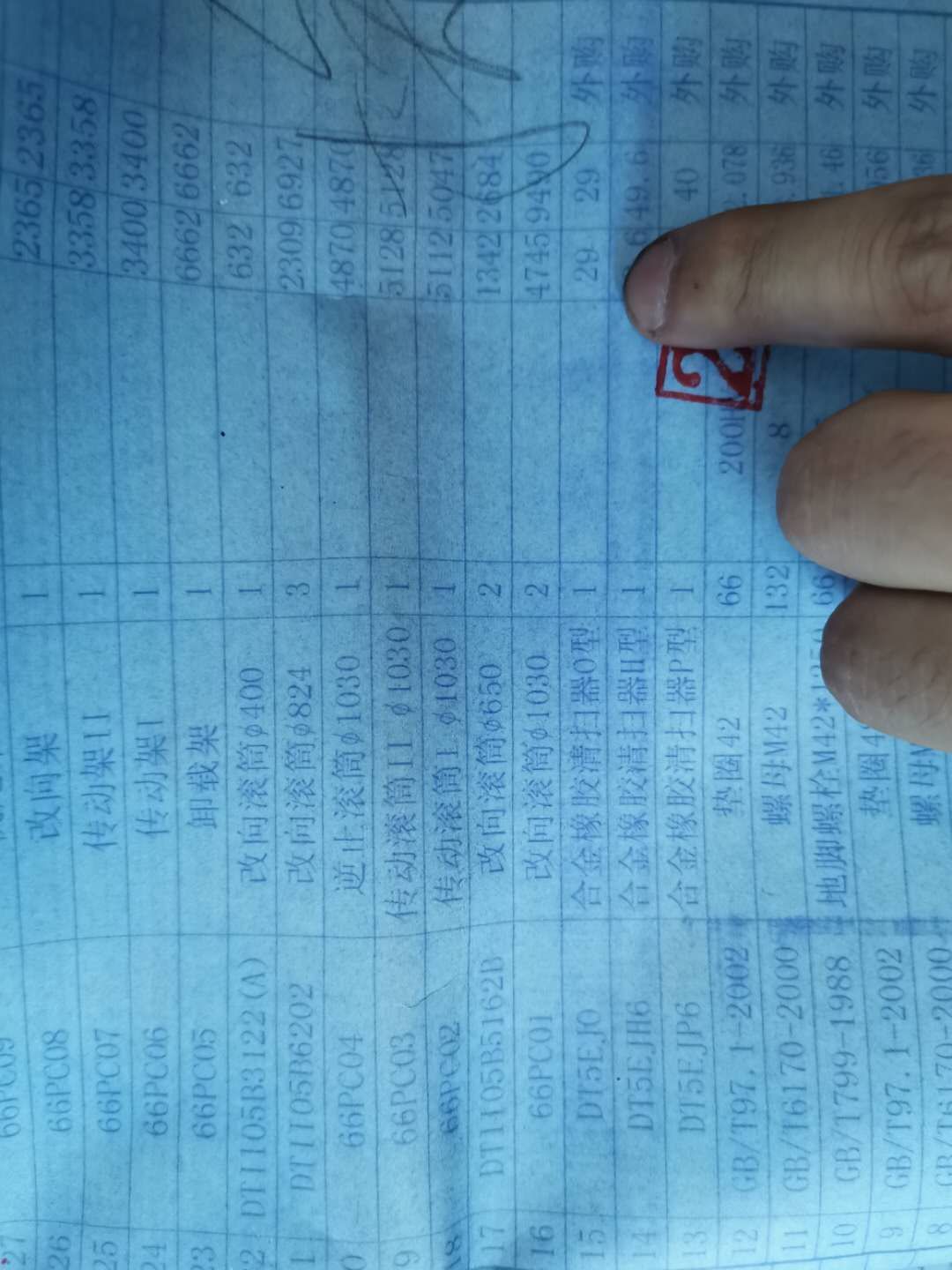

发表于 2020-9-5 08:41:32 | 显示全部楼层 |阅读模式
图纸明细栏里面的滚筒图号,有没知道是什么设计手册里面的吗,DTⅡ,DTⅡA都没有查到,轴承座的P=940、Q=790,中心高是330,两个轴承座的中心距是1900,滚筒型号是Φ1030*1400
发表于 2020-9-5 09:44:07 | 显示全部楼层
谁给你的图纸,问谁
发表于 2020-9-5 10:52:02 | 显示全部楼层
是不是厂家标准?
发表于 2020-9-5 10:57:45 | 显示全部楼层
非标的?只能问设计图纸的了
发表于 2020-9-5 17:05:16 | 显示全部楼层
你拿的图纸上的滚筒图号是生产厂家自己的图号,滚筒不是国标标准件(有可能是企业内部的标准件),肯定不会在手册中查到图号。
发表于 2020-9-7 19:35:35 | 显示全部楼层
非标的型号一般都没啥用呢,实物才靠谱!
