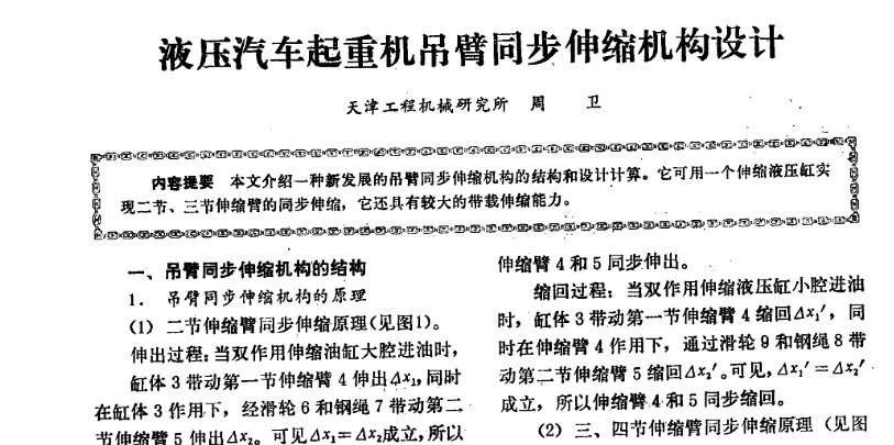

发表于 2020-9-3 20:22:22 | 显示全部楼层
https://wenku.baidu.com/view/3333de75f242336c1eb95e24.html
