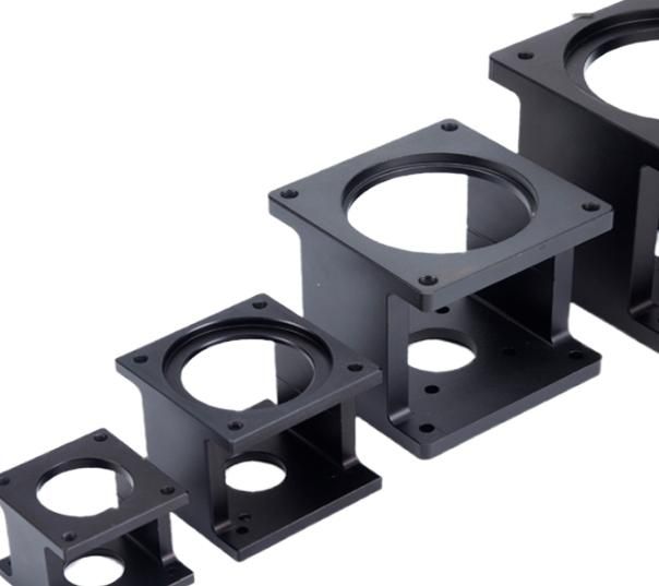

针对该图,马达支架,采用的是铝材。
1.加工过程中,是采用一整个四方形铝块通过掏空中间孔,然后加工的吗?
2.或是加工中,采用了铝板焊接后进行加工。
3.我在淘宝上想购置下,发现商家跟我说是通过数控中心直接加工出来的?
发表于 2020-9-3 14:31:03 | 显示全部楼层
1、铸造后加工
2、焊接后加工
3、金属填料成型后加工
等等
一个铁疙瘩掏空的玩法,仅限土豪用户,家里有矿还不止一座那种。
对于这种零件我们之前是直接铸造一批毛坯备着,然后按照选用电机的不同再根据图纸加工,因为批量比较大。这样子省成本,省工期  发表于 2020-9-7 10:13

针对该类零件,铝材料的,如果采用铸造方法,加工时间很长。1.针对该零件采用的是小批量,单件加工。
2.针对该零件,需要针对加工成本核算,以最少的成本加工出该结构形式。
3,因此,是不是采用铣削加工,再加上镗孔。
4.零件的用途:就是针对安装小型的马达或是减速机。
5.针对该零件,想知道例如直线模组里面会经常用到该类型的马达支架。
铝合金材质
铝合金材质

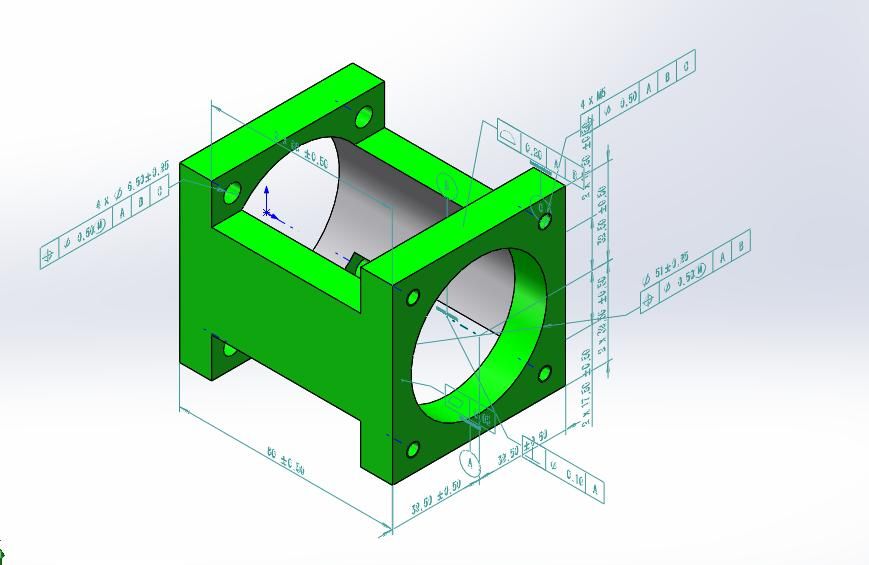

发表于 2020-9-3 15:08:21 | 显示全部楼层
小批量做,这个用铝方通管加工应该比较省料。
铣削前后方向那四个缺口,打孔,换镗刀杆扩孔,镗台阶,一般的炮塔铣床这么干应该可以做出来。
回复 支持 2 反对 0

批量做,一般都是开模铸造+机加工+热处理+表面处理,大概这么些过程。
要做个几样,我觉得,还是焊接再加工方便

以我的实际应用经验,这个零件偶尔使用不成批量,采用的是整个铝块掏的办法,材料费其实不值几个钱。
